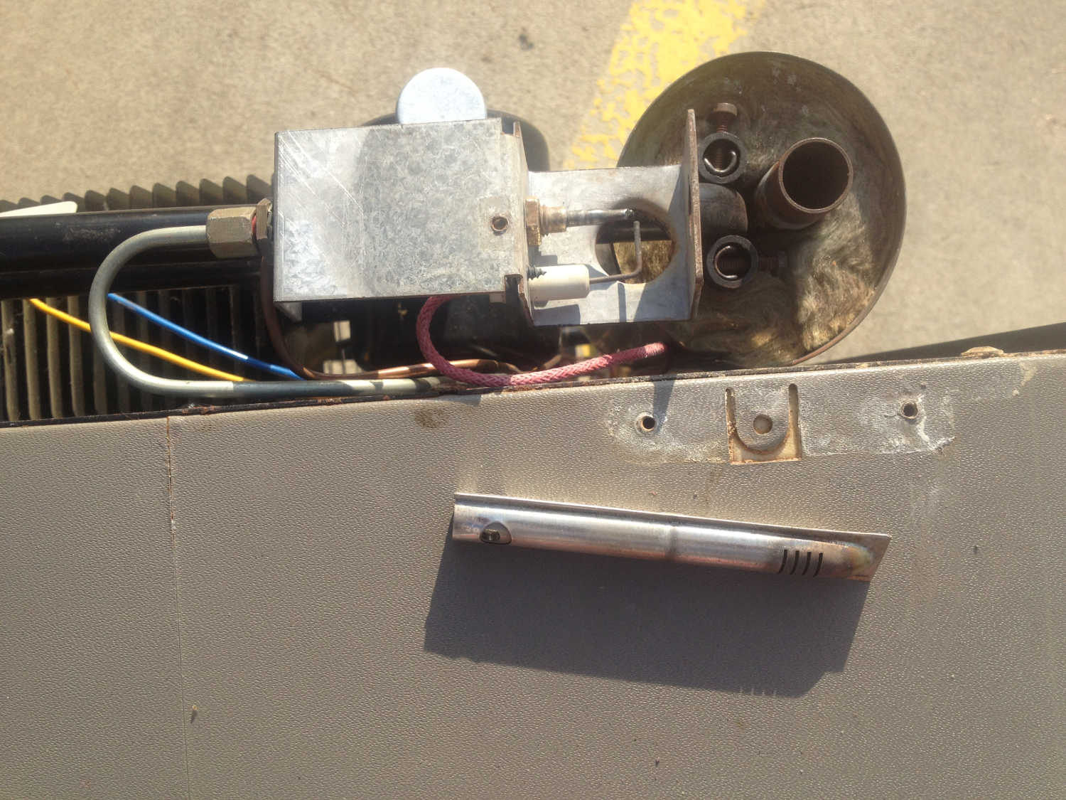

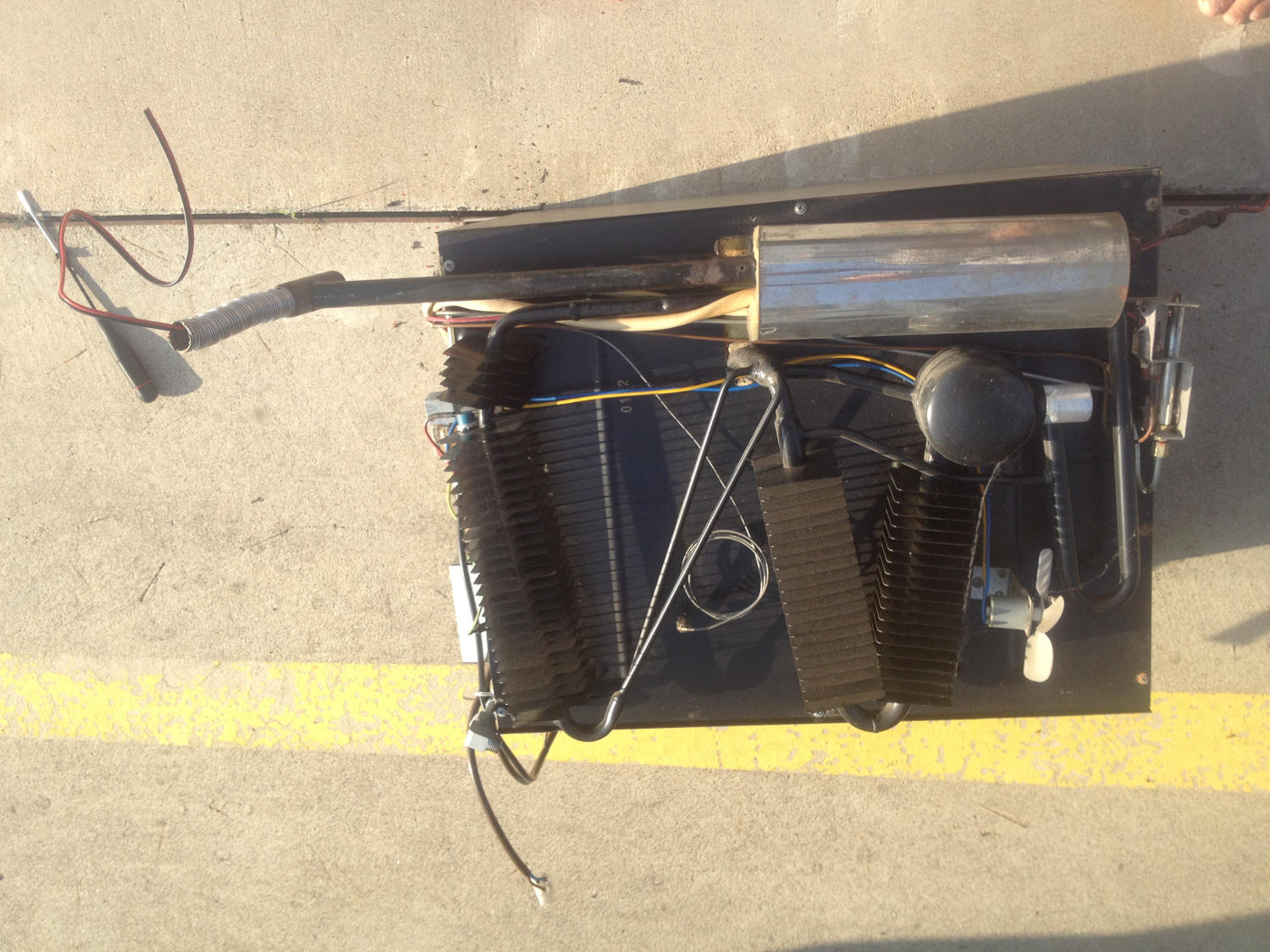

11 Anni 7 Mesi fa #111329 da boncko
Allego 2 immagini che potrebbero essere utili
