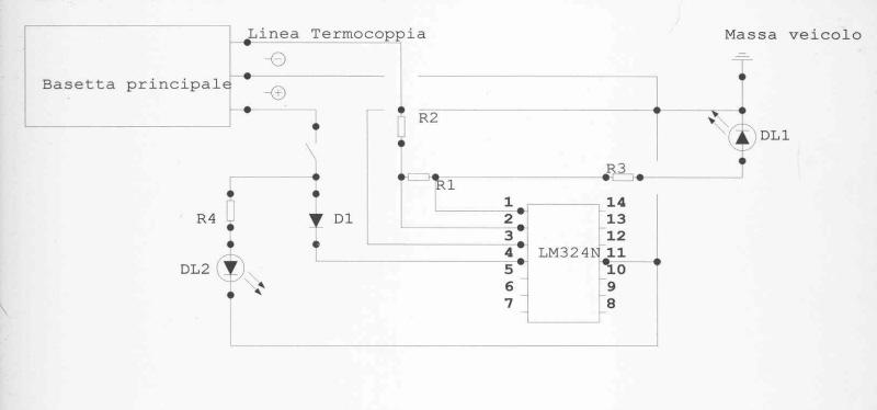

Ti faccio uno schema elettrico di come ho collegato il tutto così puoi vedere se ho fatto qualche caz....[IMG] :?:[/img]

Ahhh, allora è ok, facendo cosi hai riportato tutto il negativo della scocca a tutto l'impianto... ecco perchè hai risolto anche con il led sulla basetta..
Cmq allora per chi aveva il difetto che quando accendeva il mezzo con il frigo spento si accendeva il led del frigo questa è la soluzione!
