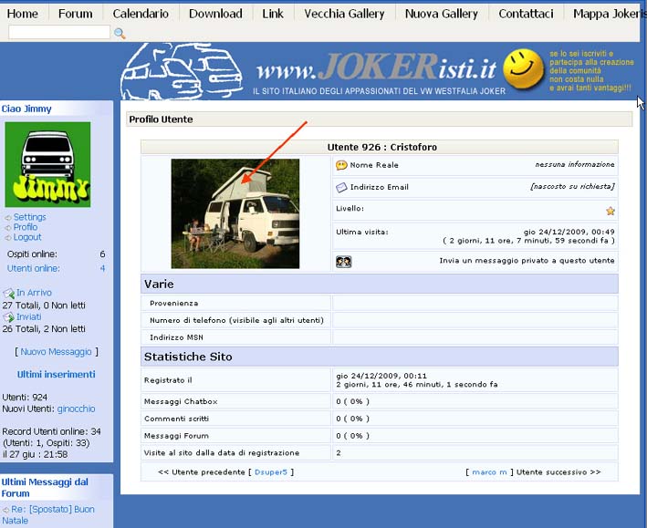

A occhio e croce quello sembrerebbe un tetto Reimo, che nasce con quel tipo di pistoncini.
A parte il fatto che probabilmente avresti difficoltà a reperire pistoncini così lunghi (e che sicuramente te li farebbero pagare una follia!), non credo che la struttura del tetto Westfalia potrebbe sopportarne la pressione. Perlomeno così com'è, senza modifiche strutturali.
Personalmente opterei per la "ricarica" delle molle: tutto sommato è un lavoro che riesci a fare tranquillamente in mezza giornata, non devi modificare niente nella struttura del Joker ed in pratica ti costa niente.
Oh, e se hai qualcuno che ti dà una mano puoi anche smontare il pantografo e richiudere il tetto, così te la prendi comoda a fare il lavoro ed intanto circoli lo stesso col Joker.
Inoltre, aprendo e chiudendo il tetto senza pantografo ti rendi conto davvero di cosa voglia dire aprire un tetto pesante!
