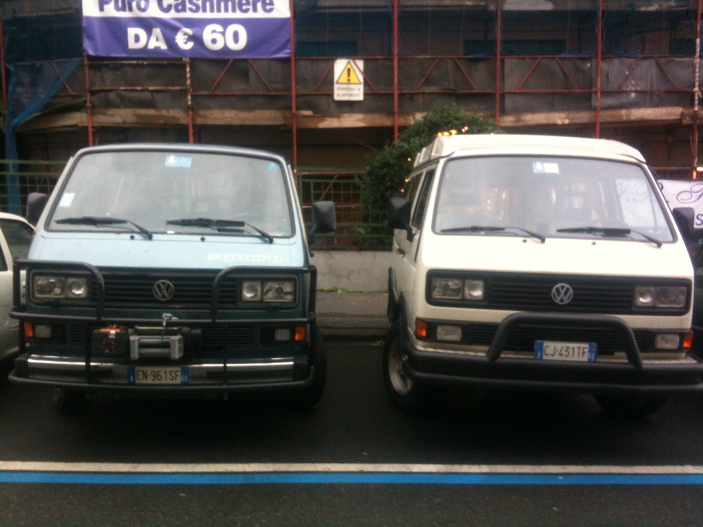

23/12/2013 15:34 #114866 da midelt
Risposta da midelt al topic Il re è nudo!
La spesa è stata proporzionata ai lavori eseguiti. In definitiva avevo paura di dover spendere di più, visto anche il lavoro di smontaggio e montaggio, nuova bombola gas, rigenerazione di tutti gli arredi, inserimento delle guide per la panca centrale, nuovo parabrezza, più tutto il lavoro taglia e cuci sulle lamiere.
Nota: ho scelto di non mettere neanche un po' di stucco, quindi l'aspetto estetico non è da concorso. Ho preferito dare la precedenza all'aspetto strutturale.

22/01/2014 01:34 #116078 da midelt
Ciao Simmo,
le gomme che ho a libretto sono 31x10.50 R16, quindi, se non erro, qualcosa tra la 265/70R16 e la 265/75R16.
Da quel che so erano montate sul mio syncro, probabilmente con qualche passata di flessibile sui passaruota anteriori (vedi foto).
Sono quelle del primo caravelle bianco dell'immagine, e venivano date con i cerchi ronal con canala da 7", col bullbar e le protezioni laterali.
Provo a montarle poi ti dico che cosa si deve tagliare
