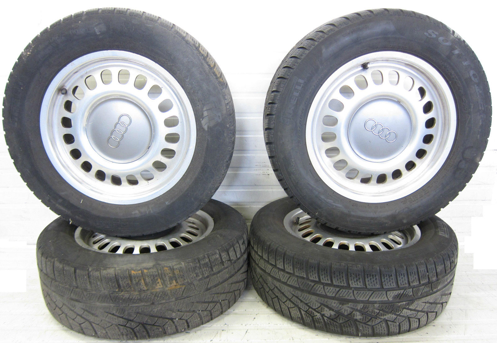

Le vie di ebay.de sono infinite
Cmq è da parecchio che ci faccio la caccia e sono riuscito a prenderli via a poco considerando la valutazione e la rarità .
Cmq per chi fosse interessato si chiamano Audi winter wheels e venivano montati su audi A8 per le gomme invernali.
Ecco la foto di come mi sono arrivati
Da tener presente che visto l'ET e la larghezza del canale si possono montare solo con distanziali, anche considerando che il foro al centro dei cerchi è più piccolo: 57.1mm contro i 66.6mm dei nostri.
Altra accortezza sono i dadi per stringere la ruota che sono diversi e vanno cambiati (un po' come quando si montano i mefro)
