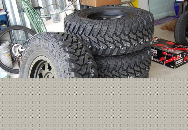

12 Anni 6 Mesi fa #96837
da SyncroDan
Risposta da SyncroDan al topic BERND JAEGER 235/85 r16
Si ma vorrei proprio vedere il JX a tirarsele...
A parte questo, io considererei anche misure differenti, tipo le 7.50 (si, esatto, quelle che non fan scena!
) oppure le 30x9.50 R15.
Con entrambe avresti la stessa spalla, ovviamente cambierebbe quel 1/2" del cerchio sull'altezza da terra.
Sicuramente il motore preferirebbe le 30"...
Purtroppo che io sappia non esistono misure (in pollici) superiori a 30" con larghezze di 9.50".
Oltre, tipo le 32x10.50 che per altezza sono come le 235, di larghezza ahime abbondano...
Merd@... m'è venuta voglia di ordinare 4 (anzi 5!) Cooper Discoverer STT 30x9.50 R15....
Dite che riesco a convincere gli agenti che quelle misure in pollici equivalgono alle 205R14?!
www.coopertire.co.uk/tyres/off-road-4x4/summer/discoverer-stt
Datemi una botta in testa, vi prego...
