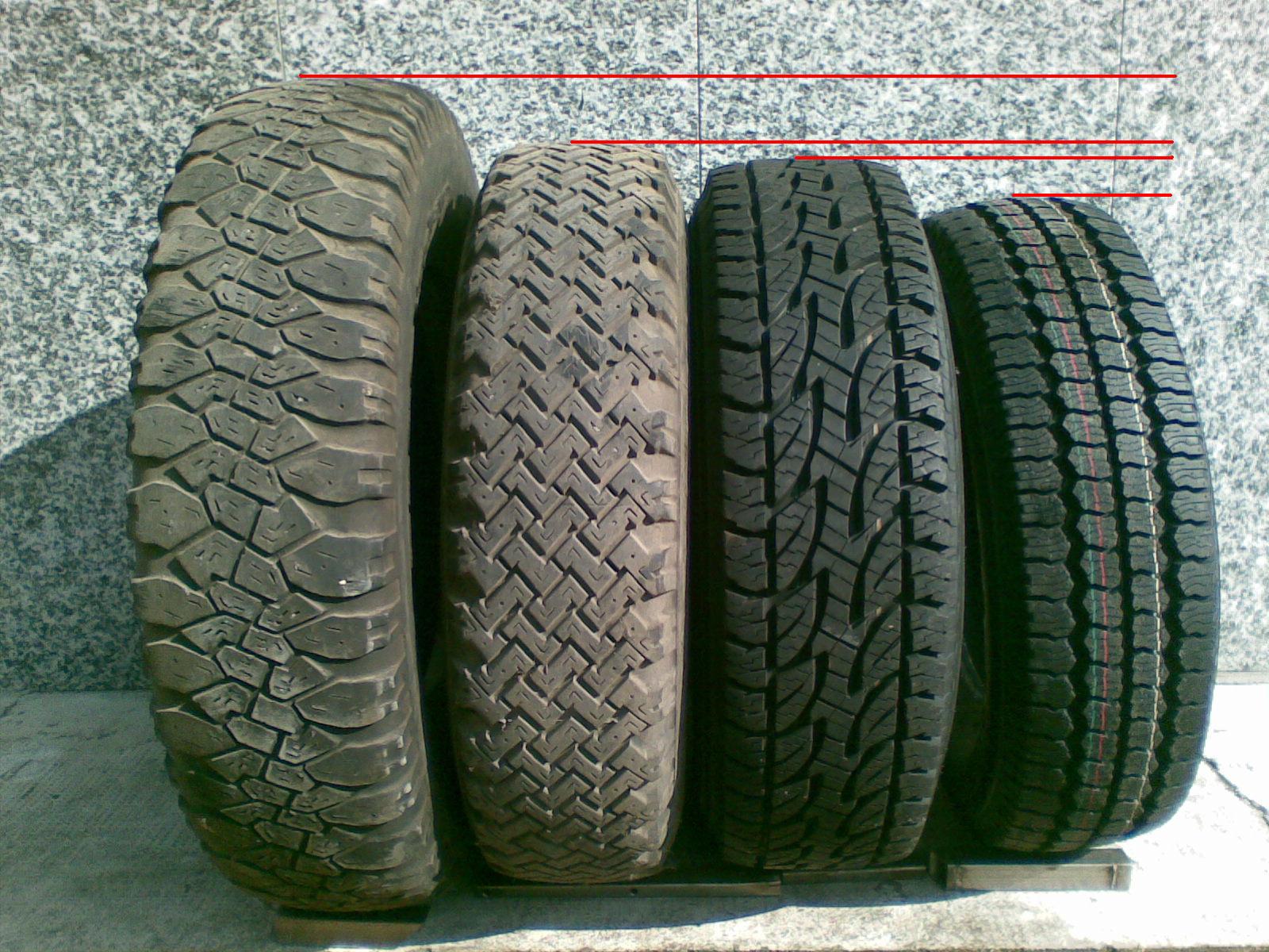

Una foto per comprendere dal vivo le differenze tra:
195/80/14 di serie 14" altezza 66.8 cm
215/75/15 altezza 70.4 cm
205/80/16 di serie 16" altezza 73.5 cm
235/85/16 altezza 80.6 cm
da dx verso sx
Le 215/75/15, con assetto originale, toccavano un pochino nei parafanghini anteriori con certe angolazioni della ruota ( i miei parafanghini sono quelli fissati anche all'esterno della carrozzeria, e sporgono circa 1 cm all'interno del passaruota).
16 Anni 2 Mesi fa #19999 da raffo
Risposta da raffo al topic BERND JAEGER 235/85 r16
Paolo, ma che fai lo spacciatore di gomme?
E' un assortimento che il mio gommista si sogna!
16 Anni 2 Mesi fa #20011 da paolinox
Risposta da paolinox al topic BERND JAEGER 235/85 r16
raffo, meglio essere previdenti. Si sa mai.. Adesso esco che a minuti arriva il 16". Che ansia!
