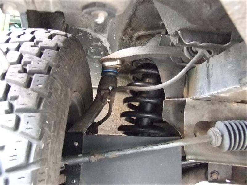

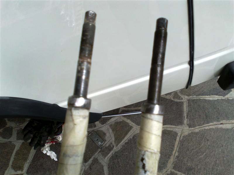

sono pure riuscito ad upgradare gli ammortizzatoti anteriori del 16†e modificare degli ammortizzatori (anteriori e non originali, di produzione Usa) di una Suzuki Gran Vitara da posizionare al posteriore.

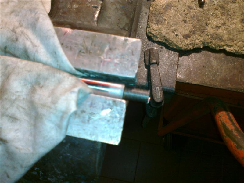

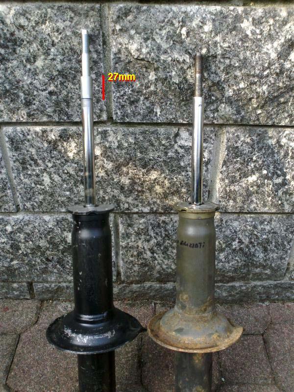

Dopo aver ricevuto i distanziali

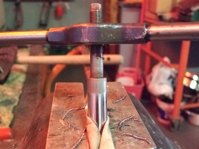

ho provveduto a filettare la parte liscia restante dello stelo degli ammortizzatori anteriori
tagliare la parte eccedente non necessaria

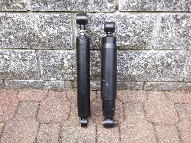

e montare il distanziale ad ottenere questo risultato finale (a sx quello modificato, a dx quello originale)

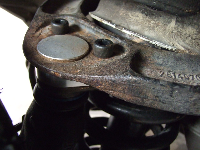

Il distanziale aumenta l’escursione dell’ammortizzatore di 27mm (piu' di così, in completa estensione dell'ammortizzatore, l'archetto interferiva con la molla) per poter coprire la maggior altezza della nuova molla (non proprio nuova ma recuperata da un Doka 2wd) e porta la distanza tra centro occhiello e battuta da 483mm a 510mm. Anche in completa compressione della sospensione l’ammortizzatore non arriva a fondo corsa, mentre la maggior escursione in estensione ha richiesto la sostituzione del giunto omocinetico interno con uno a maggior angolazione e l'aggiunta di uno spessore sulla testina superiore (evita il contatto dell'archetto con la molla e non pregiudica la regolazione del camber)

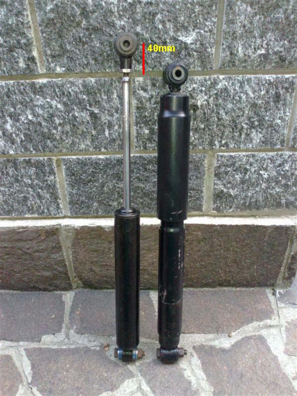

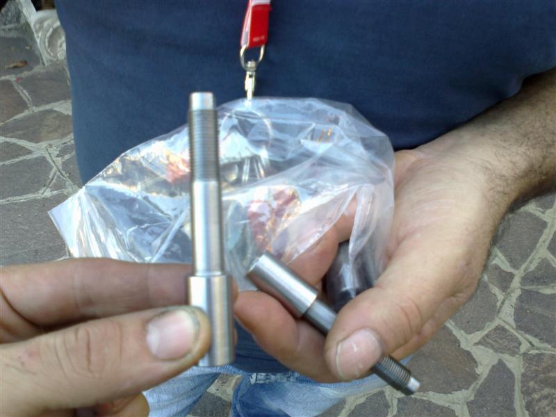

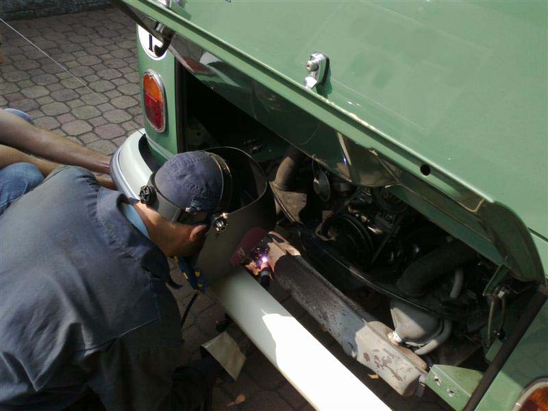

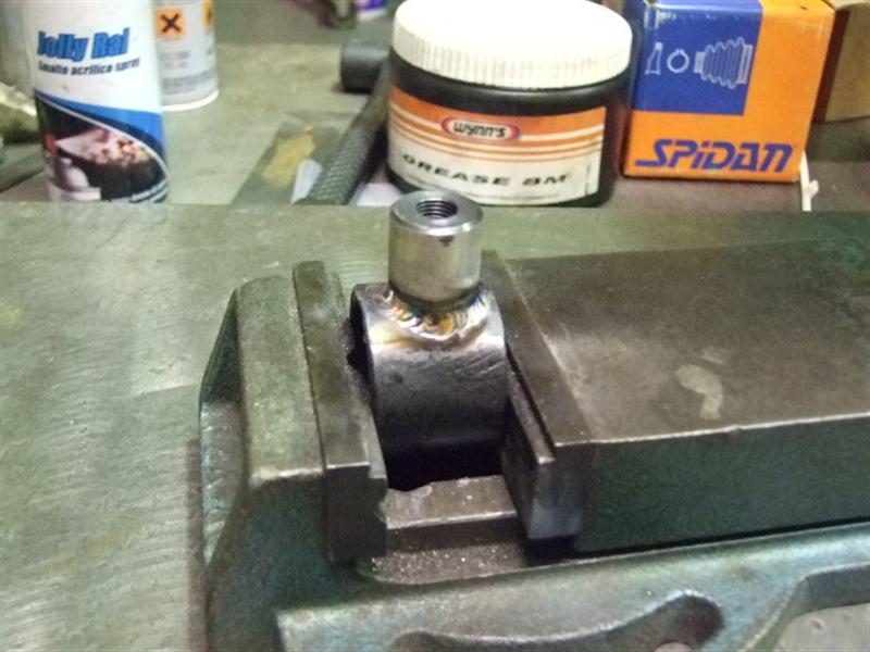

Al posteriore lavoro simile ma con l’aggiunta di un occhiello (recuperato da un ammortizzatore posteriore di 2wd)
alla sommità dello stelo
che porta l’interasse fra occhielli dall'originale 600mm a 640mm (regolabile da un minimo di 620mm ad un massimo di 640mm)
per poter spessorare la molla originale posteriore di circa 45mm (ora sono arrivato a 30mm ma non sono sufficienti) senza perdere eccessivamente in escursione. Manca la cuffia di protezione dello stelo che aggiungerò nei prossimi giorni.

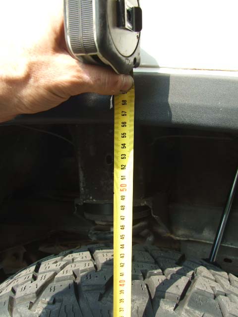

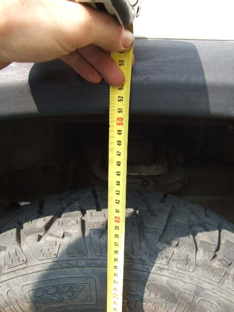

La distanza fra centro ruota e parafango (anteriore) è di circa 500mm

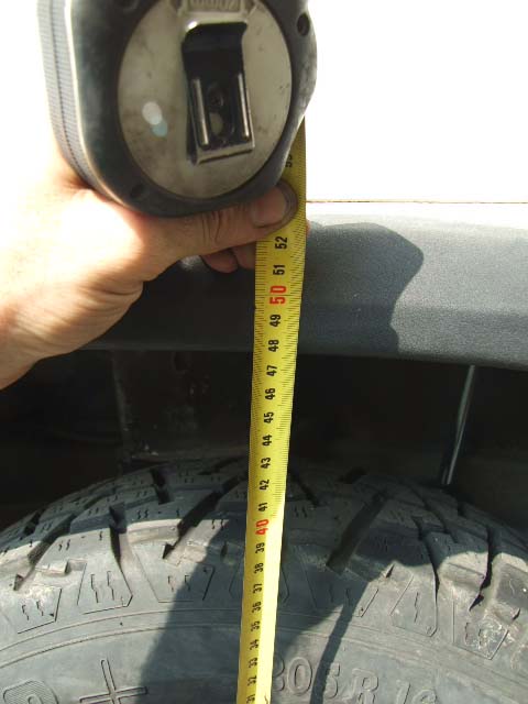

Il posteriore è ora a 475mm, da alzare ancora almeno di un 20mm per evitare l’effetto impennata:
a riposo
e completamente esteso

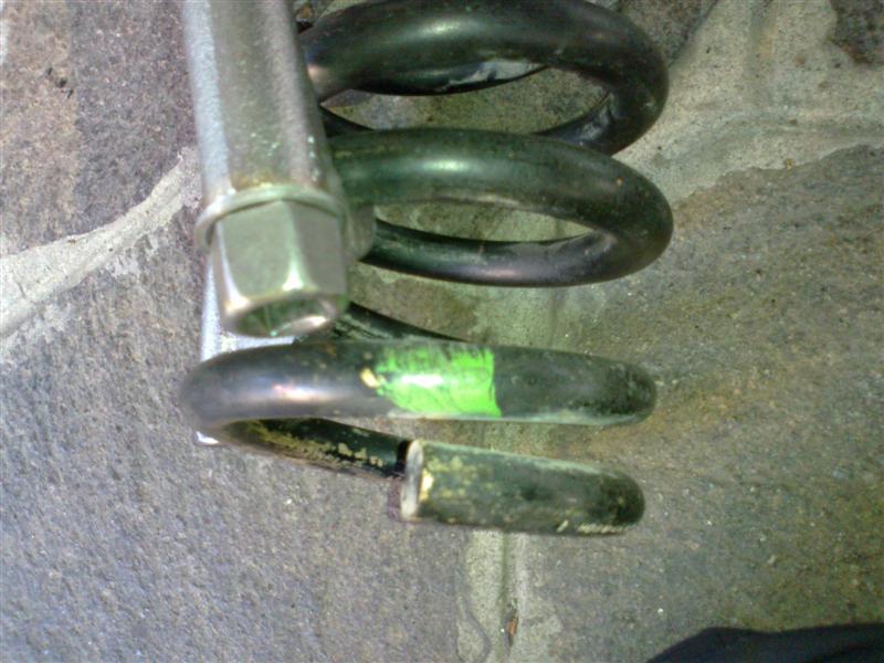

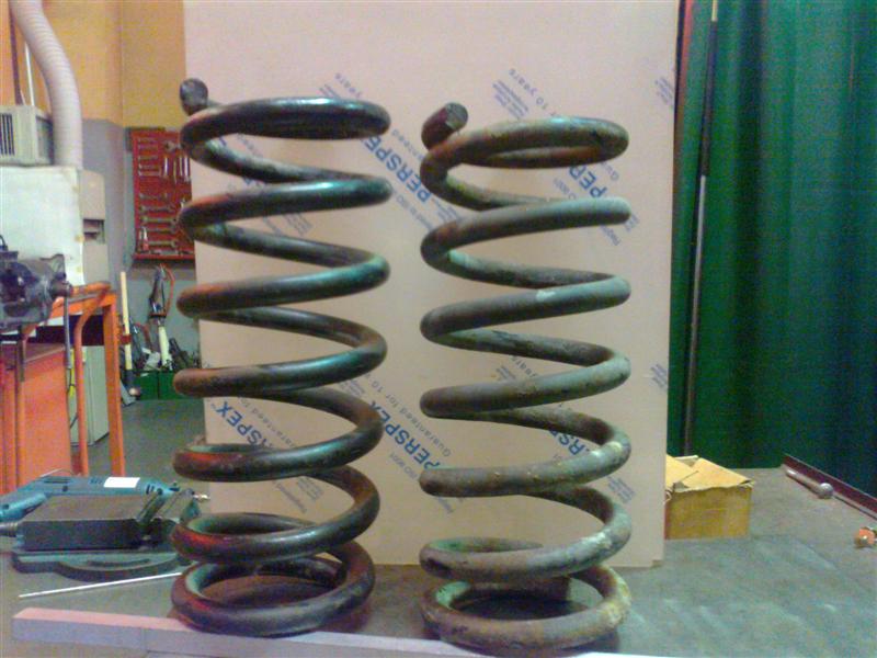

La molla anteriore di derivazione 2wd non è esattamente quella che cercavo (un baffo verde al posto di 2 verdi)
a sx la nuova molla a dx quella originale
e probabilmente ha un indice di carico maggiore del previsto alzando oltre cio' che mi aspettavo la scocca. Il risultato lo sperimenterò nei prossimi tempi ma da un primo e rapido test il furgone si è comportato molto bene ed anche grazie agli ammortizzatori più frenati nella estensione non si scompone in nessuna situazione.
Le asperità del suolo sono pero' meno filtrate dalla rigidità della molla e forse su un mezzo piu' pesante lavorerebbero meglio.
