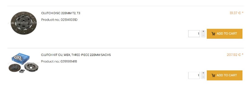

Si, 800€ per una frizione (sole parti, intendi, vero?) di un T3 è uno sproposito. Guarda i costi sui siti che ti ho dato.....il primo che ho aperto, a casaccio (Guenzl):
