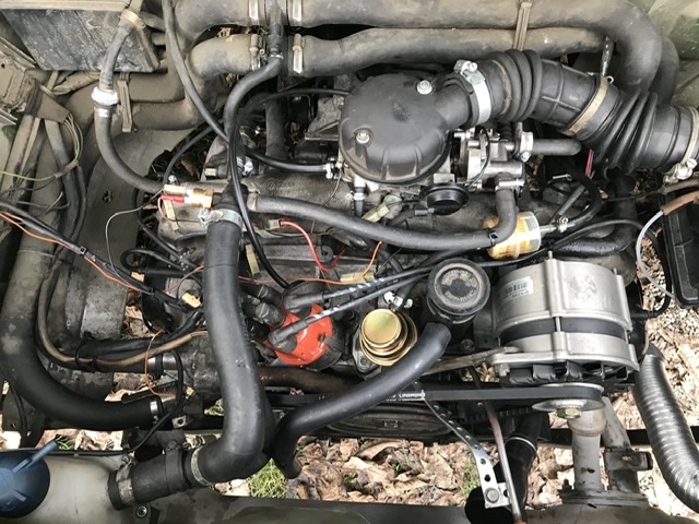

Lazzaro é tornato a casa. Motore e un bel po di altre cose rifatte, riparate, sostituite. É stato un salasso (siamo sui 4.000 €uro) ma abbiamo lavorato con tempo e passione incredibili. C’è stata una processione di meccanici che andava a vedere il rifacimento. Provato ieri sera e sembrava un orologio.
Peccato che oggi non parta... ma domani viene il meccanico a verificare. Batteria, alternatore e motorino d’avviamento sono nuovi per cui si pensa a un qualche filo staccato o a una batteria difettosa. Forse, lui aveva notato questa cosa, un assorbimento parassita da qualche parte (idea di come trovarlo?). Domani si vede perché tanto non può circolare causa mancanza d’assicurazione. Ma questa é un’altra storia e magari ne parlerò in altro topic...
Comunque un mezzo veramente sfigato, speriamo sia una fenice e che finalmente rinasca...
Ciao, Paolo
P.S. Qualcuno sa dove trovare la calotta sopra il carburatore? Hanno messo quella di un’altra auto “segando” un pezzo della farfalla del carburatore per farcela stare. Su questo motore si erano esercitati tutti gli idioti del mondo..
Ciao, Paolo

Non esistono mezzi sfigati, esistono mezzi tenuti male e su cui hanno lavorato dei cani non meccanici. I problemi, poi, te li porti dietro e si sommano e per sistemare tutto ci vuole tanta pazienza ed affrontarli uno ad uno.
Comunque, per l'assorbimento di corrente, l'unica è misurare con pinza amperometrica in corrente continua l'assorbimento da BM, poi staccare uno ad uno i fusibili dalla fusibiliera per individuare il circuito che assorbe corrente e poi cercare l'ago nel pagliaio. Almeno sai che circuito da il problema.
C'è questa recente discussione in cui descrissi la stessa cosa.
Per la "calotta" (il polmoncino sopra il carburatore? perché segare la sua farfalla non si può), puoi aprire una richiesta in Mercatino oppure guardare tra i negozi online QUI e sondare il web. Puoi cercare anche sulla Baia, italiana e teteska.
