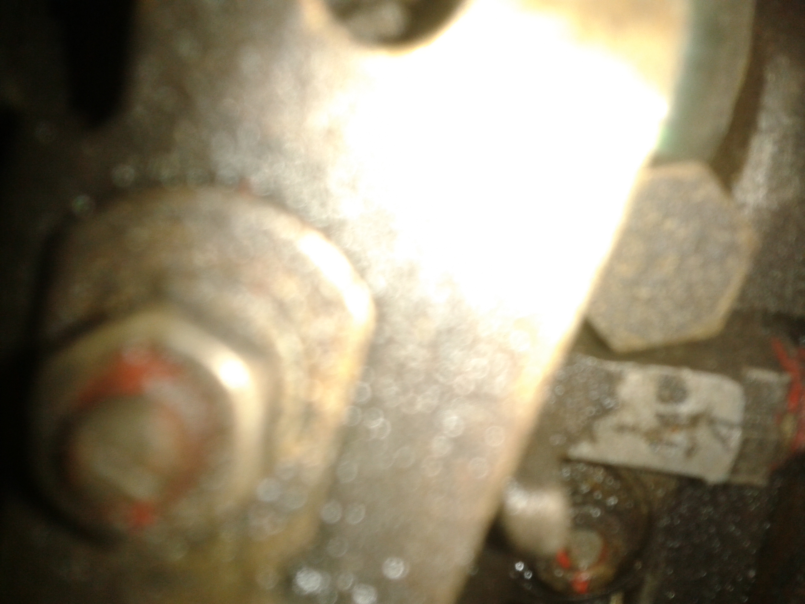

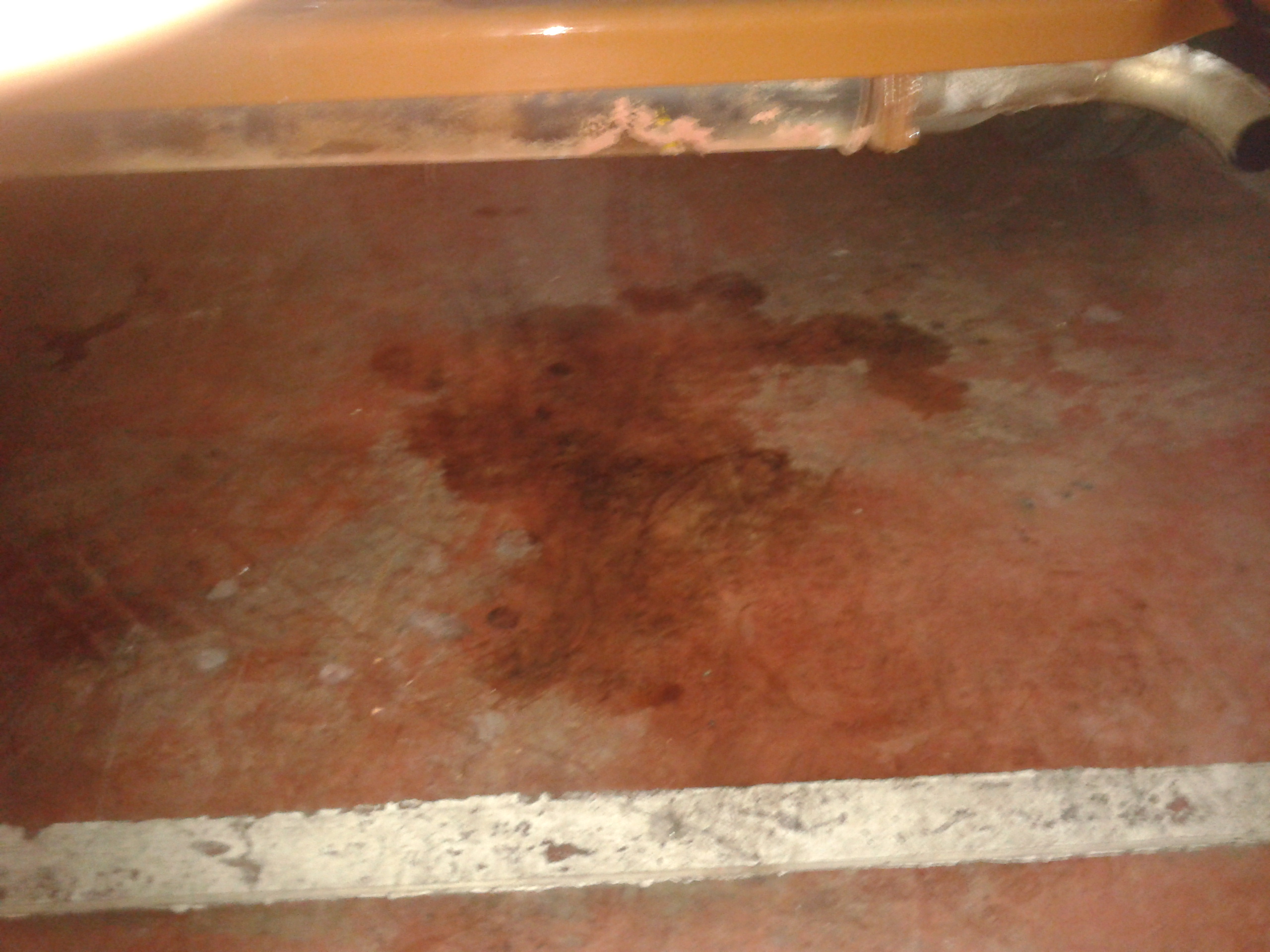

Nessuno mi dice che devo fare?

buttalo.....
