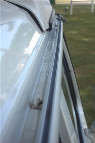

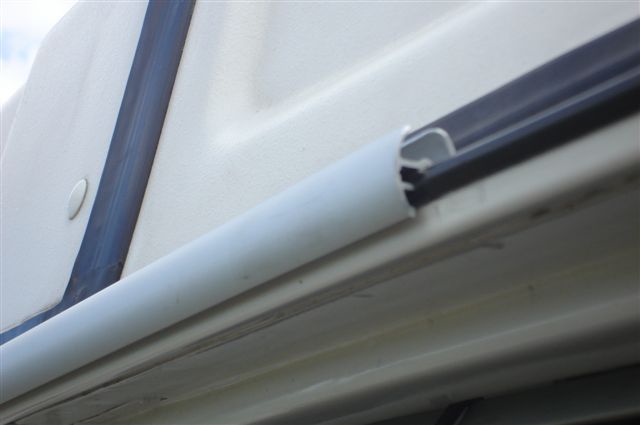

Vic ha scritto: Io ho adottato una soluzione "Ikea":
Sono due stecche d'alluminio lunghe 1,4 ml. Per ognuna (vedi sezione del profilato) ho praticato tre forellini in corrispondenza dello spazio compreso fra la lama trasversale e la nervatura immediatamente sottostante. Ho filettato i fori e applicato dei bulloncini in acciaio inox. Infilando i profilati sul bordo esterno della grondaia e strigendo i bullocini il bordo viene "pizzicato" assicurando un buon fissaggio. Attenzione: la mia grodaia è dotata dell'originale profilo plastico (crea un certo spessore e i bulloncini "puntano" proprio in corrispondenza).
Le stecche metalliche sono delle guide per tende modello "Kvartal" Ikea
Spero di essermi spiegato :sbonk:
...spero che un paio di foto ed uno schizzetto siano più chiarificatrici (...mah!):
14 Anni 9 Mesi fa #46601 da Dolly
Risposta da Dolly al topic Tenda esterna al mezzo
Vic, sembra un lavoro bello "pulito", mi piace!!!!!!!!! :applausi:
14 Anni 9 Mesi fa #46603 da WESTY 77
Risposta da WESTY 77 al topic Tenda esterna al mezzo
Il lavoro di Vic con la canalina Ikea secondo il mio parere e' il migliore!
Non si fora nulla e non si rischia la ruggine!
