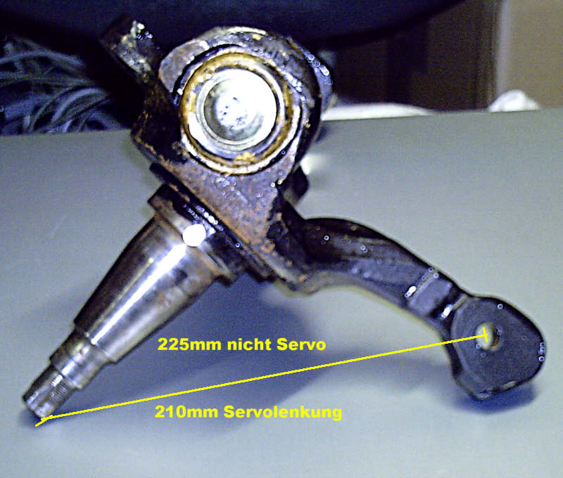

un saluto a tutti,riapro l'argomento servosterzo perché vorrei montarlo su un syncro. premetto che non vorrei montare il servosterzo elettronico ma quello idraulico originale,mi piace complicarmi la vita. quello che mi interesserebbe sapere e' se posso montare la scatola servoassistita senza sostituire la vecchia meccanica nello specifico la parte che sta sotto l'archetto quella dove ci sta il mozzo,so che le misure sono un po' diverse da quelle senza servo,ma pensate che possa incidere cosi' tanto????
5 Anni 2 Mesi fa #153711
Risposta da OlandeseVolante al topic ... e se volessi il servosterzo?
Credo che il braccetto senza il servo sia più lungo per dare una leva più favorevole. Leva lunga, minore sforzo sul volante (minore forza applicata sull'estremo della leva). Esattamente come avere un volante di grande diametro (le vecchie auto/camion senza servo).
Con il servo, invece, non c'è bisogno di una leva lunga perchè la fatica (forza impressa) la fa la parte idraulica.
Che succede mischiando le cose? applicando tanta forza (servo) ad una leva lunga? mi viene da pensare tu possa avere uno sterzo particolarmente leggero, molto reattivo, al limite del nervoso probabilmente.
