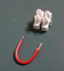

Il ponticello è un pezzo di filo che unisce 2 morsetti o 2 altri conduttori per unirli, in genere temporaneamente.
