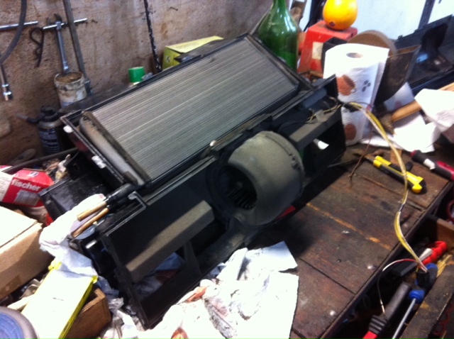

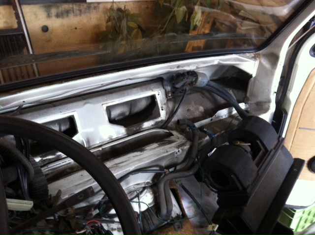

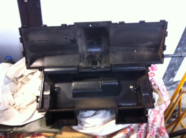

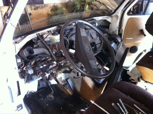

Ciao a tutti, in questi giorni abbiamo fatto sul furgone di un mio amico questo lavoro,
ossia... smontare tutta la plancia il lunotto con il contakm e un miliardo di fili per rifare completamente un impianto di riscaldamento. Un lavoro assurdo per un non addetto ai lavori e forse anche per lui, da qui si capisce perché il meccanico quando ti vede arrivare con un lavoro così si tocca i coglioni.
Per aprire la scatola con la ventola non vi dico....
Allego qualche foto ma consiglio la visione di un paio di video su youtube per capire la procedura...
Ora aspettiamo la ventola e rimontiamo tutto...con moooooooolta calma.

bah per passare il tempo....semplice cuorisità !!
no dai, ovviamente la ventola girava poco male e faceva un rumore assurdo...non era il caso di lasciarla così a costo di un lavoro come questo.
Visto l'occocasione poi è stato tutto sanificato e visto quello che è uscito non è poco.
