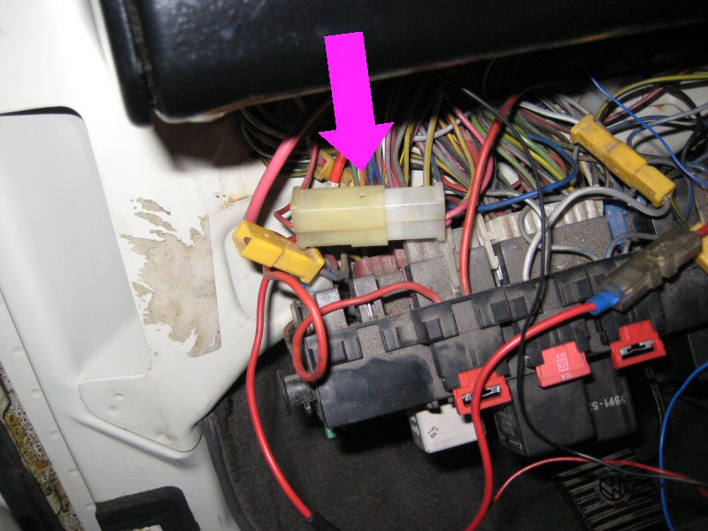

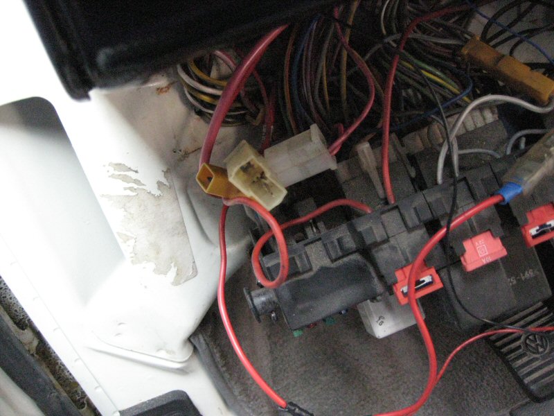

volevo fare anch'io sta modifica, ma non ho trovato niente di concreto.. a parte quel link su brick-yard..
oggi mi ci son messo, ci sono 2 connettori accoppiati (diversi però da quelli nella foto su brickyard), da uno esce un filo rosso, dall'altro 2 fili rossi..
appena gli ho separati le luci si sono spente.. evvai!!!
ho collegato il filo proveniente dalla batteria servizi a quello singolo, funzionano!! (quelle in zona cucina, quelle del tetto alto e quelle sopra le portieri anteriori)
allego foto

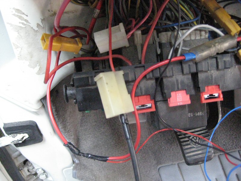

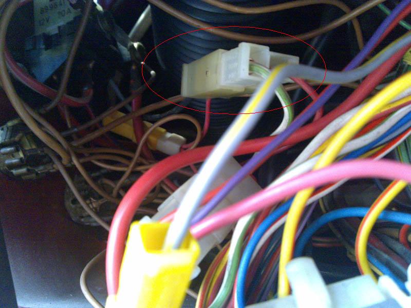

Grazie al prezioso aiuto di syncronic finalmente sono riuscito a passare le luci interne sulla batteria dei servizi. Già che c'ero ho messo pure la radio. Il tutto protetto da un fusibile da 15a.
A differenza del suo impianto io ho 2 coppie di connettori in serie. Ho deciso di staccare il connettore più distante e le luci si sono spente come da copione. L'unico dubbio è sul fatto che ho oltre alla coppia di fili che entra, anche una coppia di fili che esce. Il cavo dalla batteria dei servizi si attacca al solo filo rosso e mi resta un filo grigio, che si intravede in foto, senza collegamento. Al momento sembrerebbe funzionare tutto, anche lasciandolo scollegato. Sapete a cosa potrebbe servire?

La massa?

Non dovrebbe essere la massa perchè le luci funzionano anche con quello staccato. Infatti ho passato solo il cavo positivo e continuo a usare la massa vecchia.
Io pensavo piuttosto a qualche accessorio elettrico poco usato, tipo il tergi posteriore o cose del genere anche se a prima vista sembra funzionare tutto correttamente.
