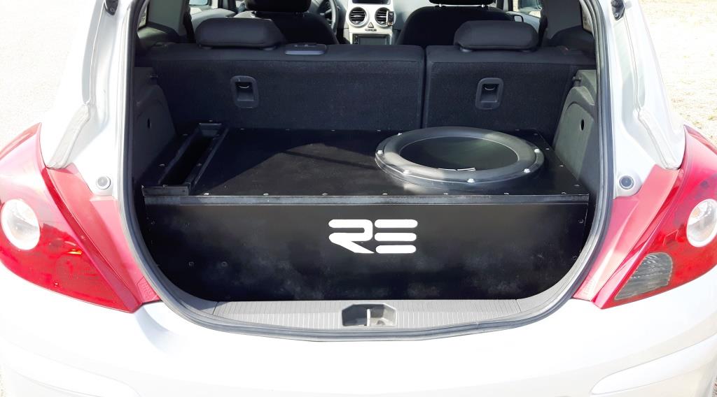

7 Anni 11 Mesi fa #147395 da mirkox68
Risposta da mirkox68 al topic Soluzione Subwoofer
a me piace lavorare il legno e l'elettronica, quindi punterei a fare un bel box di misura da adattare allo spazio a disposizione.
naturalmente il box si deve calcolare in modo che suoni alle frequenze desiderate (in gergo "litrare una cassa")
esistono sub "slim", secondo me risolvolo il problema dello spessore nel tuo caso ma non risolvono il problema della poca aria che spostano.
io non mi ci metto nemmeno a costruirlo per il t3 perchè non riuscirei a trovarci lo spazio adeguato e secondo me viaggiando non renderebbe tanto (poi ascolto poco la musica in vacanza, non so perchè ma preferisco socializzare).
in linea di massima sono bocciati tutti gli attivi, spergiurano potenze inaudite ma poi fanno ridere.
detto ciò l'unica rimane uno o 2 sub slim in cassa chiusa e ampli esterno. la cassa chiusa ha bisogno di pochi litri e il problema del'aria spostata non sussiste, il basso risulta molto secco (tipico della musica rock) e accordato molto in alto. ho dato un occhiata al mercato, rimanendo in italia c'è un bel HERTZ ESF20, HERTZ ESF25 oppure HERTZ ESF30. 350Wrms questo suona secondo me bene.
io sono di altra scuola prefarisco il "bassone" un suono basso e profondo... per intenderci allego la foto della mia auto...
