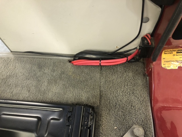

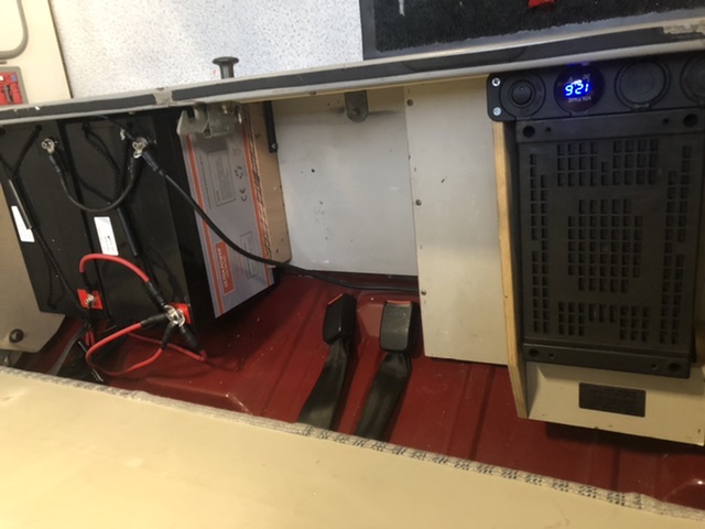

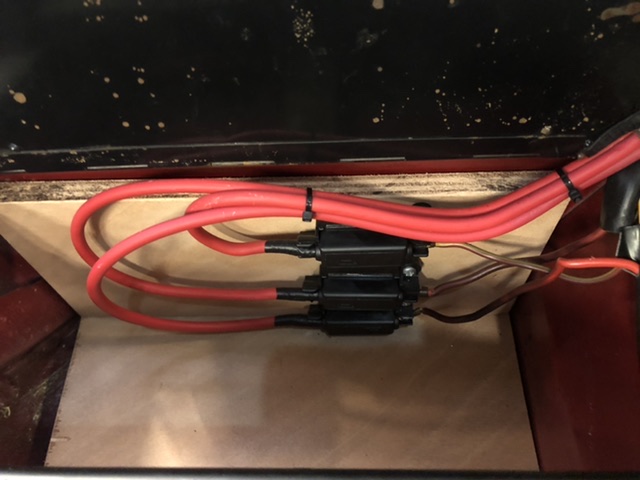

Risposta da Fabio71 al topic Batteria servizi: rilocazione e passaggio cavi dalla panca posteriore
Avevo iniziato i lavori pieno di buoni propositi intenzionato a rifare tutto come consigliato ma appena ho smontato la Bs e ho guardato tutti i vari collegamenti ho capito che non era un lavoro alla mia portata
Quindi ho fatto così
Poi ditemi la vostra opinione ma non siate troppo severi😰
Ho creato un supporto per le due Bs da 105 ah nella panca perché le nervature della lamiera non permettevano il perfetto alloggiamento poi da lì ho tirato tre nuove linee con cavo da 10 mm fino al vecchio alloggiamento della Bs con non poca fatica vi confesso
Poi ho creato sempre in compensato fenolico una L dove ho posizionato tre nuovi portafusibili hai quali ho collegato i vecchi cavi della Bs e le tre nuove linee
Ovviamente tutti i capicorda? Ben saldati e con guaina termo restringente
Poi questa sera ho testato il tutto è devo dire che sono soddisfatto
Prima con Bs auto da 70 ah il riscaldamento funzionava per circa 10 min poi si spegneva
Possibile che nessuno commenti?🤔
Fabio
4 Anni 6 Mesi fa #155223
Risposta da OlandeseVolante al topic Batteria servizi: rilocazione e passaggio cavi dalla panca posteriore
E' per non ferirti
Scherzo. Ma devi avere pazienza, questo non è Faccialibro dove ognuno spara una qualunque str...sciochezza per farsi vedere e far sapere che esiste
Comunque, cominciamo con una domanda, dove hai fatto passare i nuovi cavi (come da titolo della discussione)?
Poi, onestamente, non capisco esattamente cosa abbia fatto. Non capisco i 3 fusibili quali impianti proteggono.
In un impianto Westfalia non modificato alla BS arrivano/partono 3 cavi:
1) quello che dalla BS va alla scatolina con i 2 fusibili dell'impianto camper (descritti prima)
2) quello che collega la BS con il relay disaccoppiatore
3) quello che collega la BS al caricabatterie
Nessuno di questi cavi ha un proprio fusibile di protezione.
Hai forse aggiunto dei fusibili extra, lungo queste nuove linee, solo per scrupolo? o hai proprio sostituito i 2 "vecchi" fusibili con "nuovi" fusibili ma non mi spiego poi il terzo fusibile.
In teoria, volendosi ricollegare al vecchio impianto (i 3 vecchi cavi dalla BS) bastava portare i nuovi cavi dalle nuove BS e giuntarli a quelli vecchi (soluzione che non mi entusiasma). Cosa mi sono perso?:mmm:
Spiego meglio
Alla Bs c’erano attaccato tre cavi con anello quindi ho tirato tre linee nuove
Ho collegato i tre anelli ai tre nuovi fusibili e alle tre linee nuove
Vi ho detto che non ho molte conoscenze in materia quindi sono andato a logica
Per i cavi ho fatto un buco che collega la panca al vano in fianco allo sportello basso poi sotto al frigo e sono uscito dove escono i cavi originali dietro al sedile di guida
Ho un dubbio però
Nella fusibiliera originale dal basso arriva un cavo solo🤔 e sopra ne escono due
Manca quello verso davanti
Non capisco
Ho un dubbio però
Non capisco
