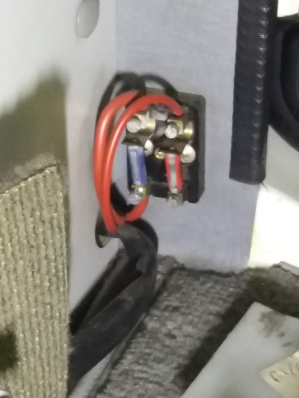

Ecco la foto
Fabio

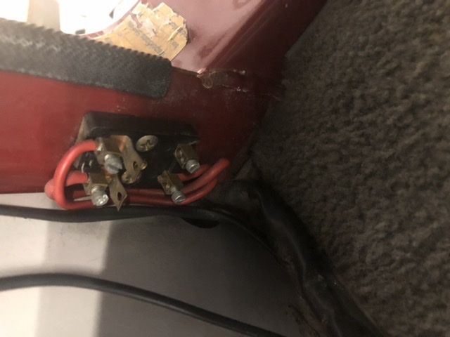

4 Anni 6 Mesi fa #155272
Scusa la qualità dell'immagine, sono una capra a fare foto....
Risposta da OlandeseVolante al topic Batteria servizi: rilocazione e passaggio cavi dalla panca posteriore
E' fatta così, un ingresso (dalla BS) e due uscite (verso il frigo e l'Eber).Fabio71 ha scritto: Ho un dubbio però
Nella fusibiliera originale dal basso arriva un cavo solo🤔 e sopra ne escono due
Manca quello verso davanti
Non capisco
