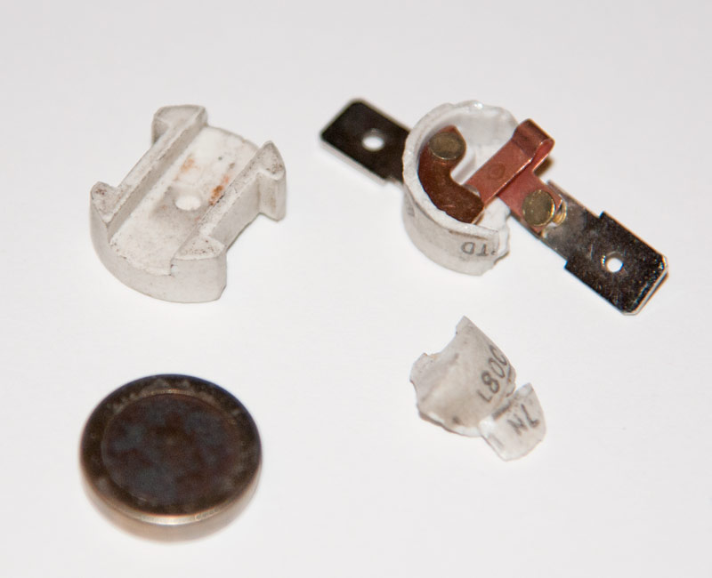

17/02/2011 23:45 #59782 da tiziano
Risposta da tiziano al topic la eber se n'è andata!
Arwen ha scritto: m'intrometto anch'io a questa discussione...sto cercando questo pezzetto dell'eber ...da eddy mi hanno risposto che non esistono più ricambi in particolar modo su questo pezzetto che è difficile si rompa...non si è rotto a me ma al tipo che me lo ha venduto dicendomi di ordinarlo.
Voi sapete in che modo potrei risolvere?
e' la termica di sicurezza fissata sulla caldaia
particolare n° 8 dello spaccato parti di ricambio
descrizione:
Uberhitzungsschalter
Safety thermal cutout switch
Interrupteur de surchauffe
ref. 20 1607 01 00 10
prova su ebay.de
a volte salta fuori qualcosa
Tiziano
