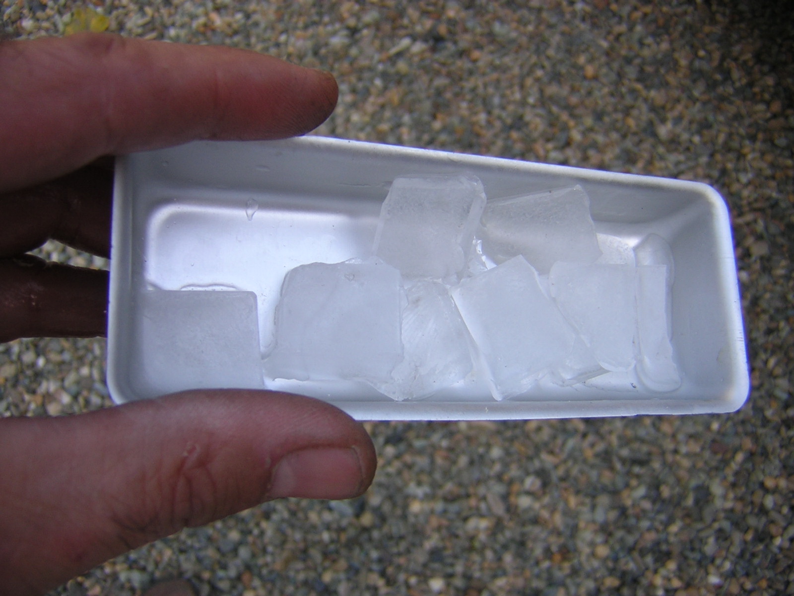

Alla fine ci sono riuscito: il mio vecchio frigo trivalente smontato e riparato funziona.
Fa il ghiaccio in due ore!!!
Allego foto per gli eventuali miscredenti.

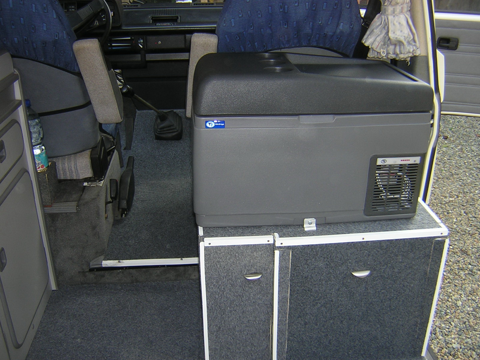

Di già che c'ero, visto che all'inzio il miscredente ero prorio io, ho preso un frigo a compressore.
Che ne dite?
E' venuto bene?
Che ne dite?
E' venuto bene?

Cavoli,che invidia quel ghiaccio...io un paio di settimane fa l'ho portato da uno che aggiusta camper e gia che doveva smontare il frigo gli ho detto di dargli una pulita e di capovolgerlo, ma il ghiaccio non lo fa ancora.Lui dice che dopo tot anni potrebbe crearsi ruggine all interno delle serpentine che non permette il ricircolo della miscela acqua/ammoniaca,quindi capovolgendolo fai tornare il liquido ma dopo poco tempo sei ancora come prima.Fammi sapere se andando avanti vedi che cala di prestazioni.Cmq col doppio frigo ora direi che sei apposto

Devo dire che oltre ad avere capovolto il frigo più e più volte per più giorni, ho provveduto anche a battere le tubazioni con un martelletto di gomma proprio pensando alla eventuale presenza di scaglie di ruggine.
Non saprei dire se questa sia stata la cura giusta, fatto sta che nel 1987, quando ho comprato il camper, il frigo nuovo faceva il ghiaccio dopo parecchie ore di funzionamento; ora lo fa dopo appena due ore.
L'impressione quindi è che oltre a problemi di cristalli di ammoniaca e scaglie di ruggine vi sia anche la non omogena soluzione dell'ammoniaca nell'acqua.
Questo fenomeno potrebbe ripresentarsi benissimo dopo un periodo più o meno prolungato di inattività .
Il consiglio che mi sento di dare è: non buttate mai via il frigo trivalente, anche se pare non dare più segni di vita.
Smontatelo da soli, insistete senza fretta nelle manovre di capovolgimento e di battitura della serpentina, abbiate pazienza e prima di rimontarlo nel frigo provatelo collegando la resistenza del 220 o il gas con una bombolina di GPL.
