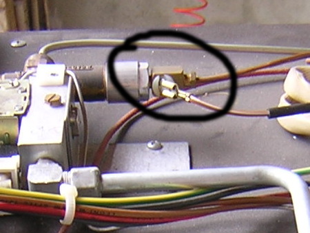

Si, il cavo parte proprio alla termocoppia, non c'è traccia sui vari schemi elettrici.
Il mio frigo non ha la riaccensione automatica, se si spegne la fiamma parte il ticchettio del piezo e per riaccendere bisogna tenere schiacciato il tastino fino a che la fiamma non abbia mandato in temperatura la termocopia.
Il led segnala(va) solo la fiamma, tanto è vero che non funziona(va) a 220.
Non è quindi un sensore di temperatura (altrimenti avrei aggirato l'ostacolo mettendo una resistenza NTC sulle alette di refrigerazione).
Posto una foto per chiarire.

Soluzione dell'arcano.
Avevo utilizzato il tester per misurare gli ohm.
Errore madornale!
Mai pensare che i tedeschi seguano la via più immediata; la loro logica differisce dalla nostra.
Dunque, bisogna utilizzare un millivolmetro.
Con il bruciatore spento, ovviamente si misurano 0 millivolt.
Accendendo il bruciatore si arriva fino a 13,6 millivolt.
Spegnendo il bruciatore, come la tensione scende a 7 millivot, entra in funzione il piezoelettrico con il suo caratteristico ticchettio.
Quando la tensione scende ad 1 millivot si sente un toc nella valvola del gas.
La tensione torna a zero millivot a bruciatore praticamente freddo.
La soluzione?
Semplice anche se cervellotica.
Credo che ci siano due lamine metalliche di cui una scaldata dalla termocoppia.
Per effetto Peltier si genera una tensione proporzionale alla differenza di temperatura.
Nel mio mezzo c'è un solo led, in altri un array di led come un volmetro digitale.
Semplice, no?
Ma come han fatto i tedeschi a perder la guerra?
Mah...
p.s. il tutto ha ripreso a funzionare dopo aver smontato il sensore ed averlo soffiato.
