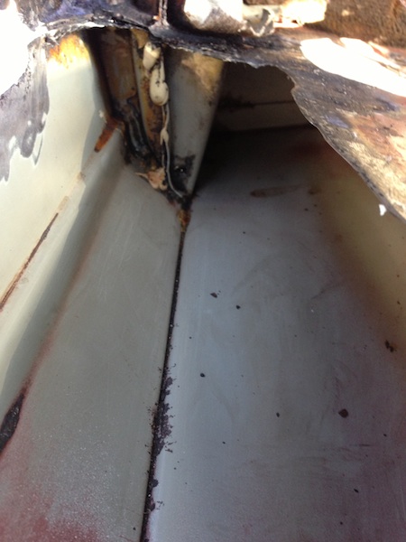

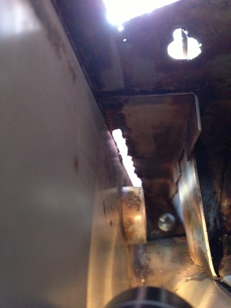

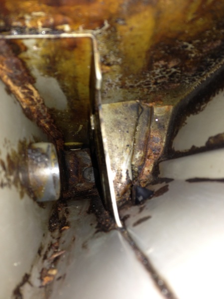

... nella fase successiva ho iniziato a lavorare/pulire quel vano, normalmente chiuso e inaccessibile dall'esterno, che si trova sotto la superficie orizzontale che sta tra il pavimento e la parete... quella, nel mio caso, marcia... Lì sotto è un casino. Gli spazi sono strettissimi e io, avendo scelto diversamente da quanto fatto da Claudio di mantenere qualche pezzo sano della piastra orizzontale, ho dovuto lavorare con molta fatica per pulire quella zona. Ho trovato sporco di grasso, cera per scatolati, ruggine, polvere, mostri.
Ecco... per pulire ho usato benzina (giusto per togliere il grosso), poi solvente nitro e poi, infine, solvente antisiliconico.
Una volta pulito quell'inferno si trovano altre sorprese. Ad esempio in quello spazio ancora più stretto, che si trova verso la ruota posteriore, ho trovato dei focolai di ruggine... sulla parete in fondo (quindi sul montante) e sullo spigolo tra la lamiera che protegge il trave e la superficie orizzontale... però per sotto...
Una bella schifezza... pericolosa... ci ho ragionato un po... trattarla col Fertan e basta o eliminare tutto il possibile?
...e poi... decidere di richiudere nuovamente, una volta fatti i trattamenti, quella zona lì (come in origine) oppure scegliere di fare in modo che si possa aprire per fare, magari fra un paio d'anni, un sopralluogo ed eventuale manutenzione/cura se la ruggine mi risalta fuori?
Quest'ultima domanda mi resta aperta...

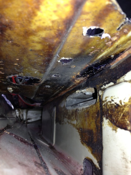

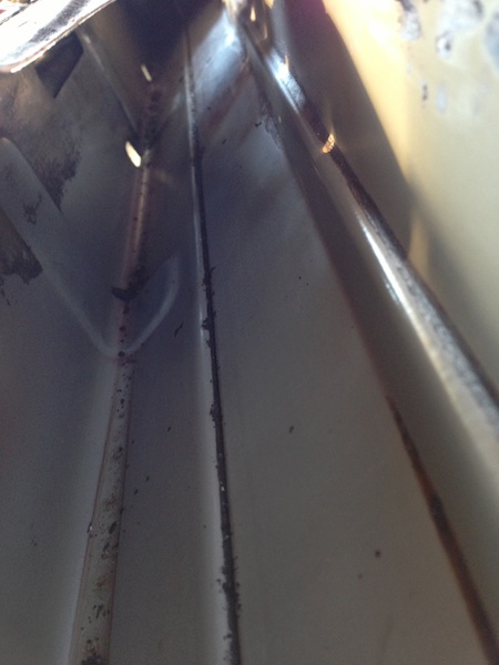

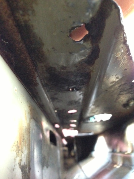

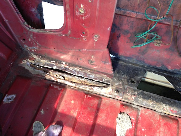

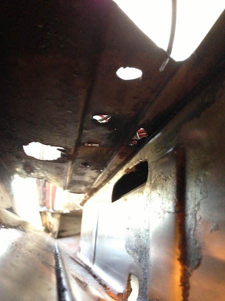

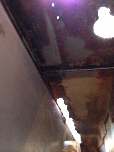

questa è la situazione attuale...
ho deciso di eliminare la ruggine dove potevo... anche perchè il saldatore che ricucirà il ferro sul RedB mi ha consigliato di farlo...
come vedete qualche punto di ruggine, dove minore...e non troppo profonda, ho deciso di tenerlo (e curarlo col Fertan...), mi resta un altro punto da tagliare col flessibile... a mio avviso troppo marcio per lasciarlo dov'è...
Qualche altra zona marrone che si vede sulle foto è causata da residui di cera protettiva per scatolati difficile da rimuovere... se viene bene... sennò la copro con altra cera nuova...
Domani procedo con un'ultima pulizia profonda (con il solvente antisiliconico) e poi un supertrattamento di Fertan... ne farò 2 prima di mettere vernice antiruggine e cera protettiva... dopodichè sarà il momento di saldare il ferro nuovo sui buchi.
