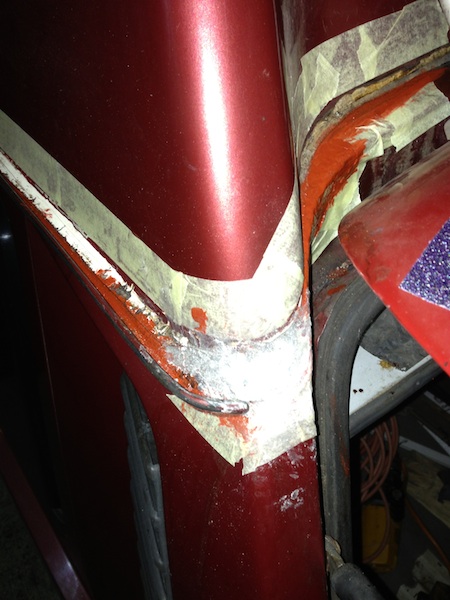

12 Anni 2 Mesi fa #103278 da Claudiojeko
qualche foto
vw t3 tetto alto 1600 td 1987

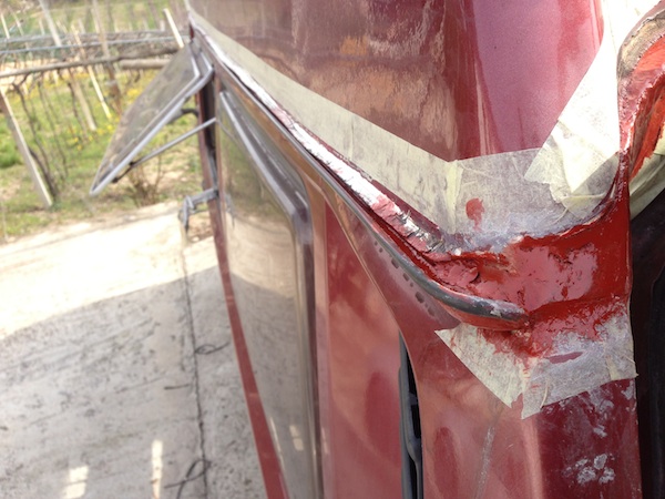

i nuovi sviluppi dei lavori:
all'interno del RedB continuano i lavori di preparazione alla saldatura dei lamierati nuovi in ferro che avverrà sabato mattina: rimozione del FERTAN, pulitura di tutte le superfici (con acqua, benzina e antisiliconico) e nuovo (ed ultimo) trattamento con FERTAN.

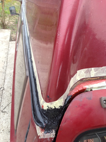

Lavori sulla grondaia: ho carteggiato sul buco (causato da ruggine) che avevo trattato con antiruggine così da arrivare nuovamente al ferro nudo. Ho stuccato con stucco in vetroresina bicomponente e ho chiuso il buco (troppo grande per affidarsi al solo sigillante).

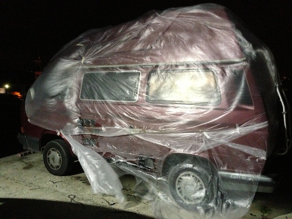

Una volta asciutto lo stucco ho passato nuovamente l'antiruggine sulla parte curata. Ho poi passato il sigillante poliuretanico (della 3M) su tutta la grondaia e sulla parte ricostruita con lo stucco... ho lasciato tutto il pomeriggio che arieggiasse poi, visto l'arrivo del maltempo, ho coperto alla notte il RedB con un telo di nylon...
