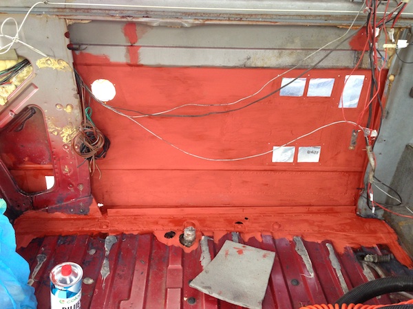

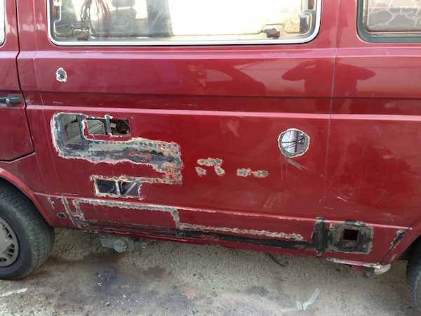

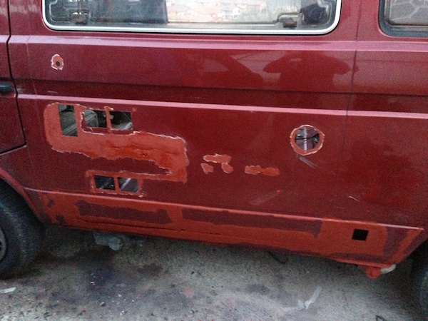

Ciao a tutti, ecco altre nuove foto dei lavori... dopo aver fatto l'ennesimo trattamento di Fertan alle lamiere nuove all'interno del T3 (a scopo preventivo) ho pulito tutto e ho dato l'antiruggine. Dopodichè, dovendo aspettare le 48 ore per l'effetto di conversione, ho iniziato a lavorare sulla parte esterna... ho rimosso tutto lo sporco, poi col flessibile ho carteggiato via la vernice (e vecchio stucco) che si stava staccando... qualche bolla... e infine ho passato l'antiruggine... come vedete l'effetto cambia e, in qualche modo, rincuora...
Adesso sto aspettando di avere il tempo di carteggiare, poi stuccare, poi ripassare l'antiruggine (per fuori), poi carteggiare, poi il fondo, poi il colore, poi la vernice protettiva (poi mi imbriago duro però).
Forza. E' dura ma un passo alla volta si và avanti...

12 Anni 1 Mese fa #104067
Risposta da OlandeseVolante al topic Restauro a zona, riparazione fianco sinistro, danno provocato dalla condensa del frigo
Dai, Andrea, dai.
Un gran bel lavoro! e si comincia ad intravvedere la luce in fondo al tunnel....
I miei complimenti :applausi:
