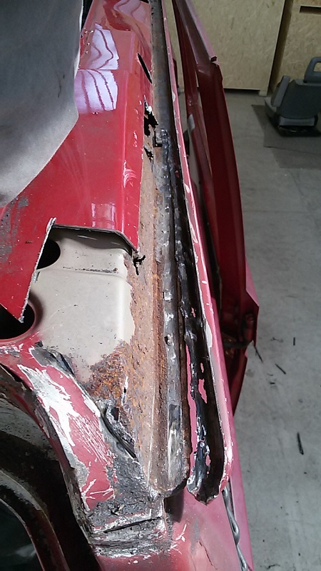

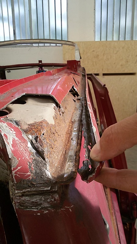

ho trovato oltre che la grondina tutta marcia(cosa che mi aspettavo)anche l 'interno del montate dove appoggia il tetto,tutto marcio,perchè l'acqua zitta zitta si è infilata fra le due lamiere cioe fra la lamiera della grondina (cioè quella piegata)che appoggia letteralmente sopra a quella portante del telaio,che fra di loro sono saldate a punti,l'acqua dopo avere fatto marcire la prima si è infilata sotto e piuttosto che farla marcire, piano piano si è infilata al'interno del montante.
tutto questo non si puo ne vedere ne capire finchè non si toglie il tetto e non si incide la prima lamiera.
vi posto qualche foto per capire

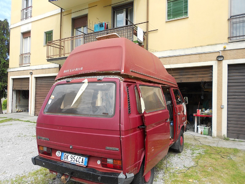

Complimenti per l'audacia! Posso chiederti come fai con i lamierati e per la grondaia?.. ho paura che presto o tardi anch'io dovro affrontare questo lavoro, hai qualche foto di come si presentavano prima del taglio le parti che hai fotografato, potrebbe servire da esempio di come si presenta da fuori questo tipo di danno da avanzamento della ruggine. Se ti è possibile tienici aggiornati sull'avanzamento del lavoro anche con le foto grazie!

Massimiliano sono foto inquietanti che danno da pensare...
