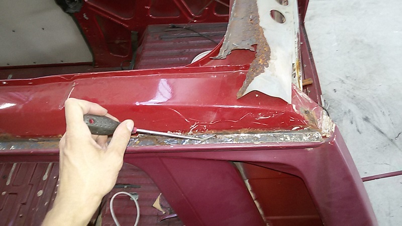

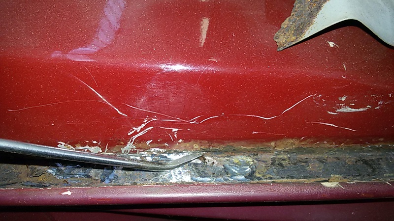

9 Anni 11 Mesi fa #133671
da massimiliano
ora per rispondere a giallojoker che mi chiedevi come più o meno ho capito che c'era del marcio all'interno, ti posto delle foto,in cui dopo aver tolto il tetto ho notato (e dove indico col cacciavite)che c'era della lamiera sgretolata letteralmente dalla ruggine,che usciva da una piccola fessura(che io ho allargato un pò per fartela notare)
ecco il perchè delle fresate che ho fatto.

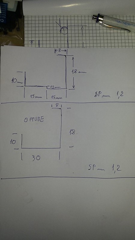

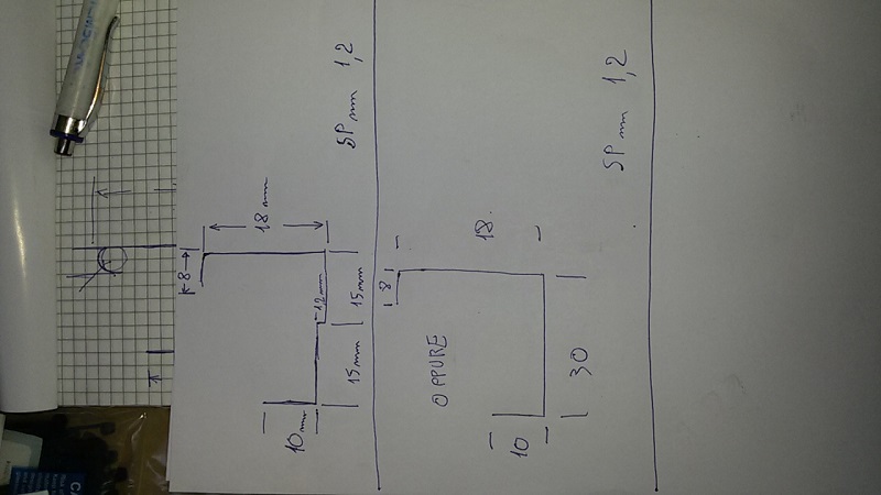

9 Anni 11 Mesi fa #133672
da massimiliano
quello che andrò ha fare dopo che avrò rimosso il tutto,e far piegare una nuova grondina,io ho fatto uno schizzo di come dovrebbe essere

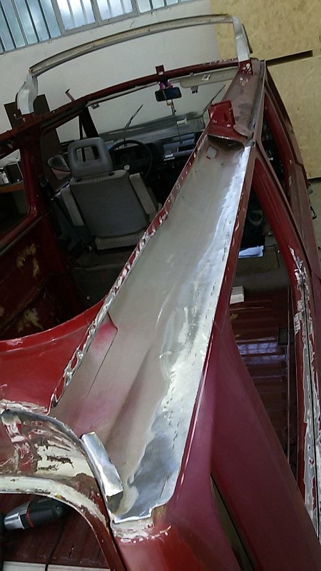

9 Anni 11 Mesi fa #133673
da massimiliano

9 Anni 11 Mesi fa #133674
da massimiliano

9 Anni 11 Mesi fa #133675
da massimiliano
praticamente salderò il lato del 10 alla lamiera che dovrò riprestinare,ed la base di 15(quella di sx) la preparerò forata ed andrà ad appogiarsi sopra alla lamiera precedentemente molata e farò il riepimento con saldatura.
spero di essere stato chiaro se no chiedimi pure.
