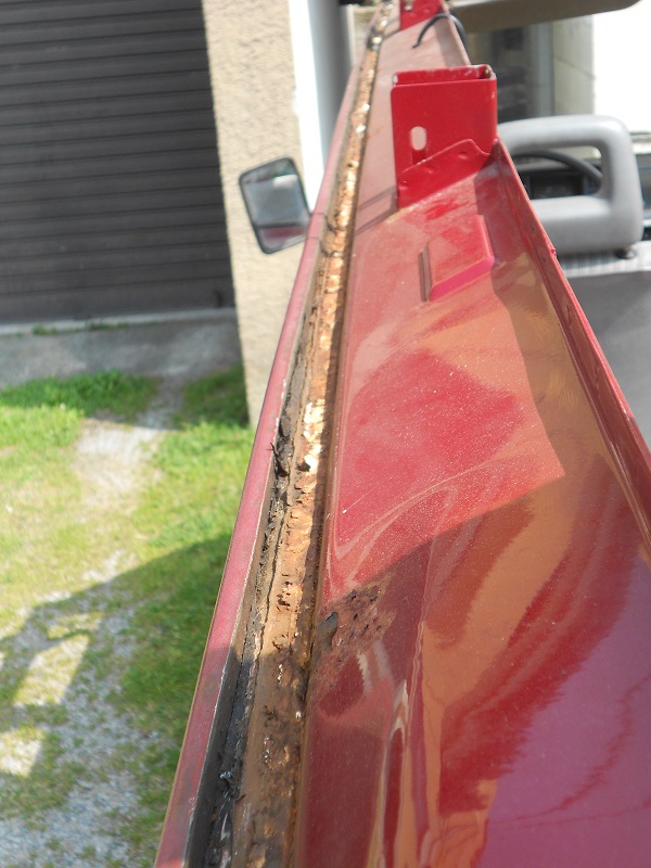

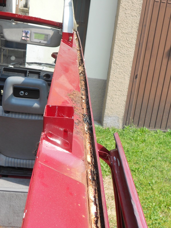

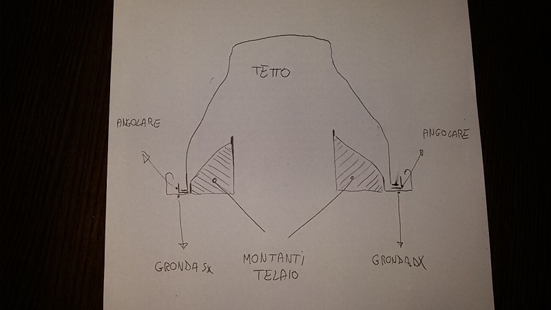

Quasi tutto chiaro, la fodera, quella con i quattro fori che hai staccato la rimonti così o la replichi con lamiera nuova ? e la piegatrice con la quale farai ripiegare la nuova grondaia quanto è lunga? Riesci a farla piegare per tutta la sua lunghezza o la fai in parti più corte e poi la saldi per raggiungere tutta la lunghezza del tetto? In qualsiasi caso buon lavoro. Così in grandi linee quanto pesa il tetto alto?

cercherò di replicare, tanto finito il lavoro non la si vede più. Per la gronda mi da risposta stasera se riesce a replicata come il primo disegno o oppure dovrò farla come il secondo,per quanto riguarda la lunghezza anche quello lo saprò stasera.

Tremendo per noi del tetto alto. Sotto la gronda non pensavo che si potesse formare ruggine essendo il tetto in vt, comunque fatto il restauro penso che il carrozziere me lo avrebbe detto????? La gronda e' stata rifatta in zinco, per non avéré più' ruggine??? Che lavorone stai facendo, bravo. Avéré la tua manualita!
