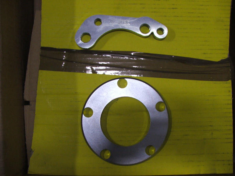

Che ne dici del kit, sembra valido. Il distanziale è solo 3mm, ora gli scrivo e vediamo che dice, anche perchè parla di una piccola modifica.
Quello che non voglio proprio fare è quello di cambiare le colonnette... per certo con i cerchi in lega ho meno filetto disponibile.
Nel weekend se riesco faccio qualche prova magari con spessori da 3mm e mi faccio un'idea prima di perdere le Goodrich nei boschi...

Le staffe paiono ben fatte e lo spessore da 3mm sarà conseguentemente calcolato per montare correttamente il tutto.

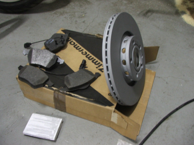

Ho trovato dischi zimmermann da 312 e pastiglie remsa a 129 euro, mi è sembrato un ottimo rapporto qualità prezzo, e poi ho scopiazzato Busschmiede
Ora aspetto il tutto e poi mi cimento, mi mancheranno i tubi che farò fare in treccia al momento.
Incrociamo le dita..

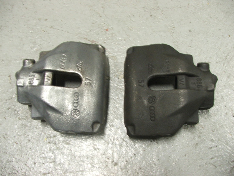

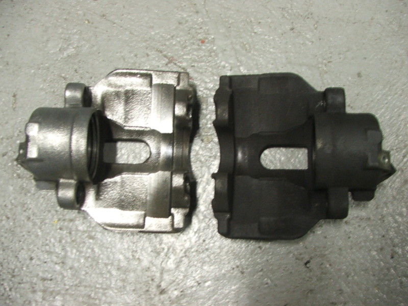

Aggiorno e domando...
Sto aspettando il kit di revisione per le pinze, un paio di domande:
i pistoncini hanno una tacca in testa, deve combaciare con qualcosa in particolare?
le guarnizioni del kit le lubrifico con olio freni o c'è qualche grasso apposito?
Intanto vi elenco le spese avute fino ad ora:
Pinze usate €70 ( compresa inalazione vecchio ferodo:(
Dischi e pastiglie €125
Kit adattatore €129
Kit revisione pinze €20
Kit adattatore €129
