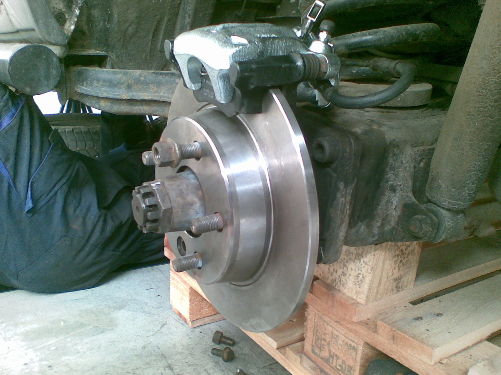

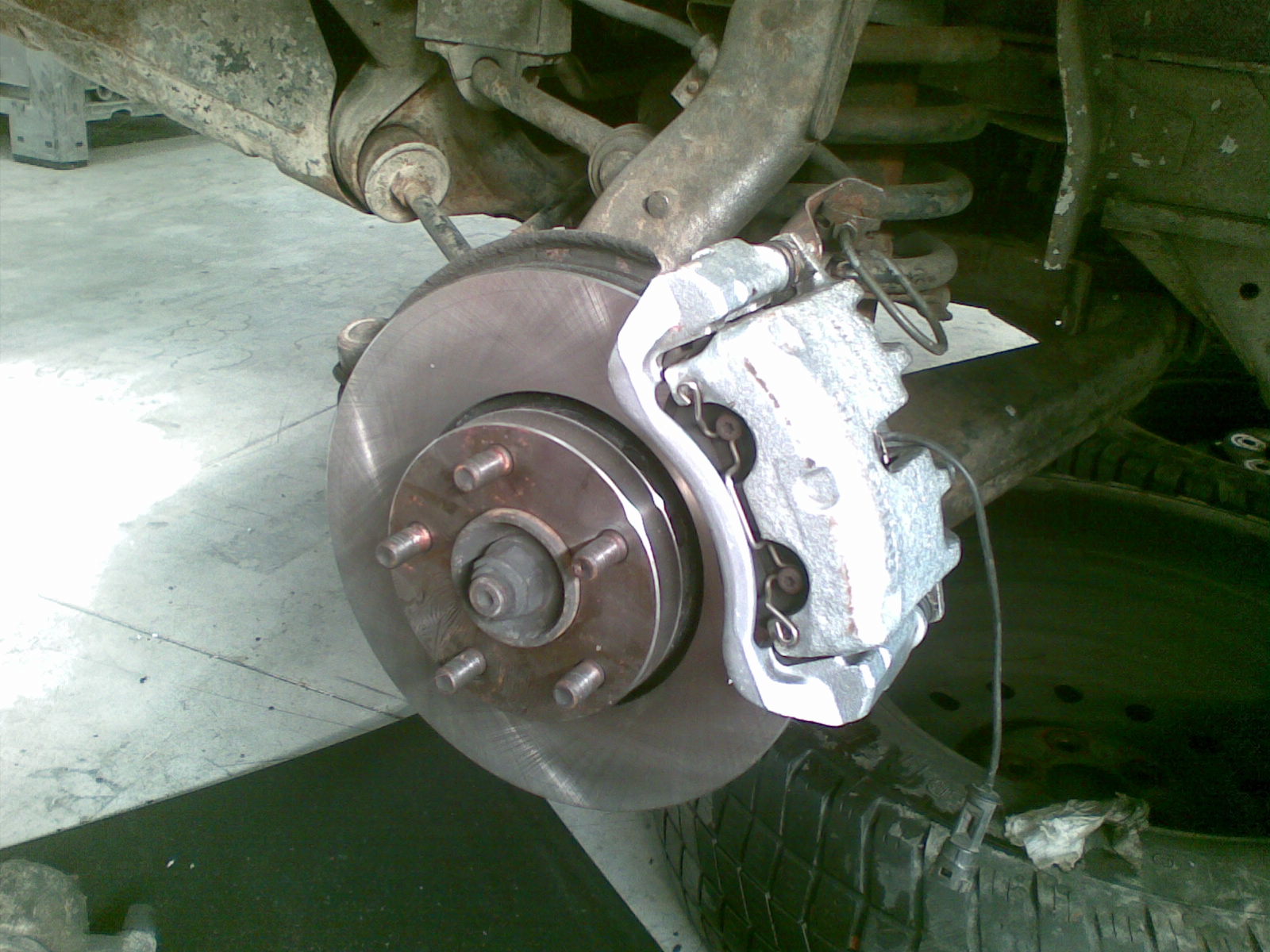

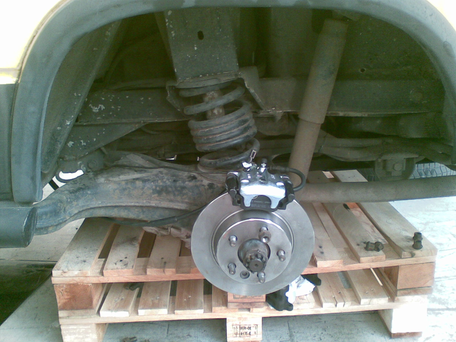

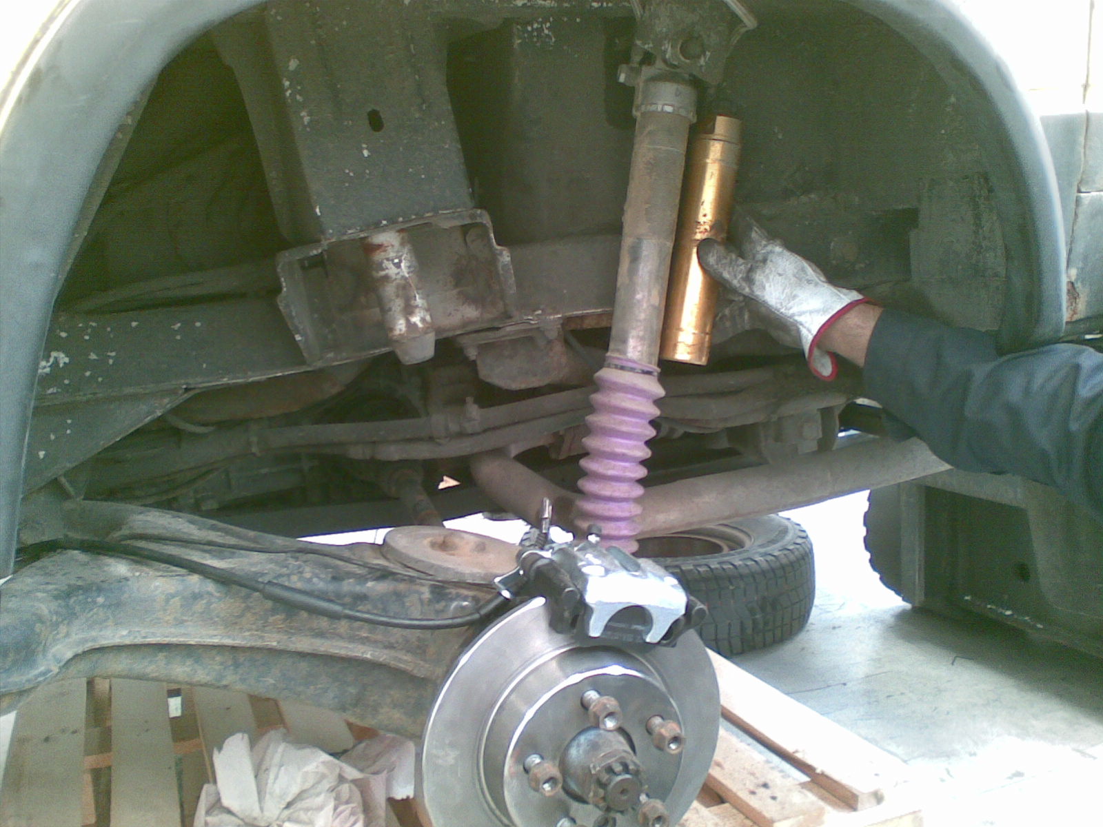

paolinox ha scritto: L'operazione disco freno continua:
disco anteriore autoventilante
e disco posteriore al posto del tamburo
poi, già che eravamo lì, perchè non montare ammortizzatori Ohlins al retrotreno?
con qualche modifica si adattano al nuovo ricevente.
Modificare i cavi che azionano il freno di stazionamento e l'aggiunta di tubetti flessibili dell'olio, per accompagnare il movimento delle pinze flottanti, quasi concludono il trapianto.
Ancora una mattinata di lavoro e sperimenteremo se la decelerazione gravitazionale staccherà la carrozzeria dalle ruote...
Paolo sai per caso dirmi il codice delle pinze anteriori? e i dischi sono da 288mm o 312mm? grazie mille in anticipo
10 Anni 5 Mesi fa #127263 da Toto67
Risposta da Toto67 al topic Disco disco per magia...
312 non ricordo codice, vengono da Audi 100. Occhio che devi allargare foro sul supporto pinza. Non vanno allargati concentrici ma tangenti. Quando avrai in meno i pezzi capirai... :)
10 Anni 5 Mesi fa #127264 da armin
Risposta da armin al topic Disco disco per magia...
per mik , il kit reggipinze indicato e per l' asse anteriore
10 Anni 5 Mesi fa #127265 da Silentbay
Risposta da Silentbay al topic Disco disco per magia...
Toto67 ha scritto: 312 non ricordo codice, vengono da Audi 100. Occhio che devi allargare foro sul supporto pinza. Non vanno allargati concentrici ma tangenti. Quando avrai in meno i pezzi capirai... :)
Questo per i fori del fusello 16...io quando farò l'upgrade penso di mettere i fuselli 14 quindi immagino che la storia piastra cambi. Ero curioso dei dischi priprio perchè il Ghia (limey owner) mi diceva che di solito si usano le pinze del 288 (che costano meno ma sono cmq il top) e i disci da 312...ora mi guardo quelli della audi 100 che codice mi da....grazie mille ancora :)
