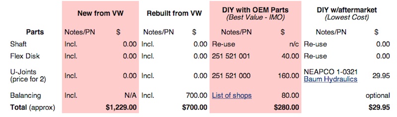

Perchè su brickwerks (mio fornitore usuale) hanno gli U-Joints a 22£.
se non ho capito male è il pezzo che è segnalato per esempio qui nella terza colonna.
ma il prezzo è nettamente inferiore.
E' per quello che mi pare strano.

Perchè lo U-Joint se non ho mal capito si traduce in "crociera" ed è uno solo da sostituire sul nostro albero. Nella tabella di Vanagon.com dicono che il pezzo VW si trova a 160$.
Adesso vediamo come rispondono...
