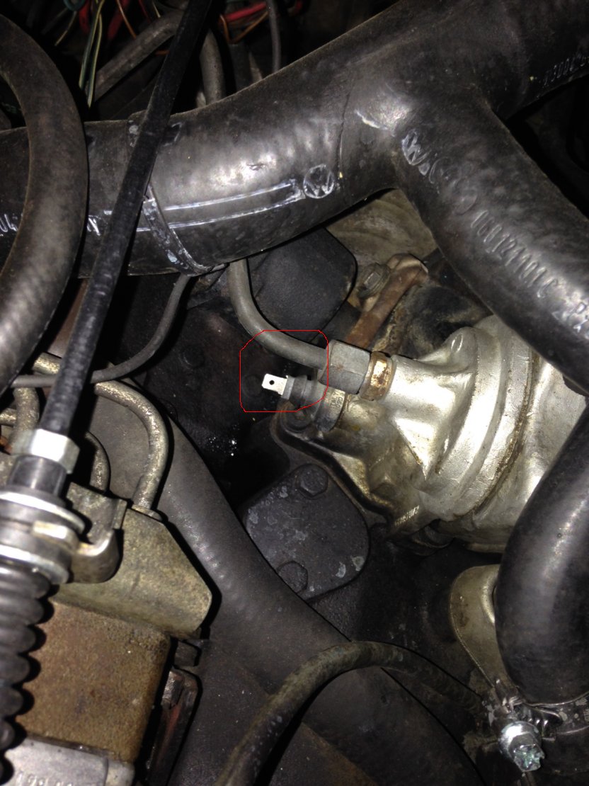

Mentre ravanavo il vano motore alla ricerca di qualcosa da spruzzare con il wd40 mi sono imbattuto in questo contatto scoperto:
E' normale?? Qualcuno sa per caso cosa ci andrebbe attaccato?

8 Anni 3 Settimane fa #146859 da K .
tattaratà.... trattasi del primo sensore pressione olio.... non mi chiedere il colore del cavo ...
8 Anni 3 Settimane fa #146862 da WESTY 77
Come dice il buon K e' il sensore pressione olio......
Il motore 1600 td siglato JX ha due sensori di pressione olio,che lavorano separatamente e hanno funzioni diverse.
Uno fa il controllo pressione all'avviamento e lavora con la spia rossa sul cruscotto,l'altro lavora in base ai giri del motore e fa suonare un cicalino......
Se non e' collegato,bisogna capire dove hanno nascosto il filo...oppure bisogna indagare se il motore in questione e' quello originale del mezzo......forse e' possibile che sia stato trapiantato un nuovo motore e che il furgone in origine montasse un motore no JX
