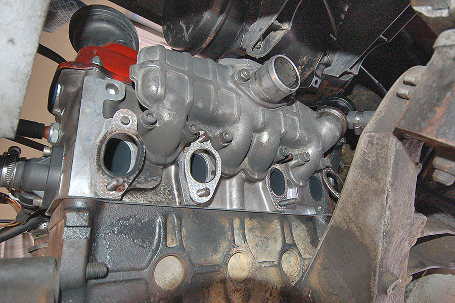

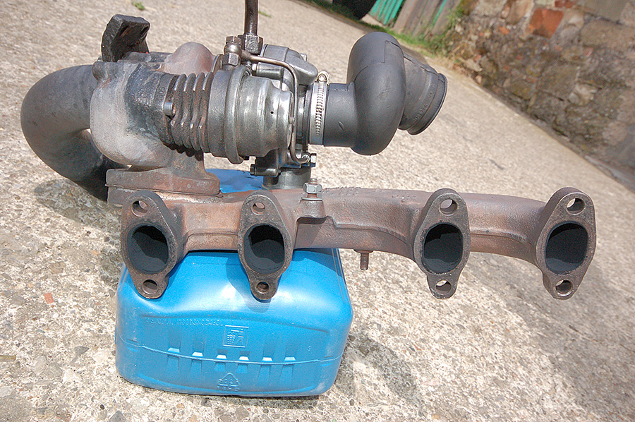

Finalmente posso avere qualche indicazione più precisa. ieri mattina ho smontato i collettori di scarico e .... seconde me, posso escludere la possibilità di olio dai pistoni. Dalle foto spero si possa vedere che la fuliggine sui collettori è polverosa e non unta, passandoci il dito si sente che è un pò grassa, ma per quanto ne so io è normale data la natura del gasolio. Considerata la copiosa perdita di olio immagino che avrebbero dovuto essere bagnati e morchiosi, anche perchè per portare il mezzo in "officina" ho fatto solo 1,5 km e sono arrivato con ancora la gocciolina sotto al collarino dello scarico.
Come avete notato il corpo turbina è molto unto ... e si vede che c'è una perdita anche dalla cannetta dell'olio, strano perchè sembrava ben serrata, è che non voglio esagerare perchè il dado non è in perfette condizioni, la ruggine ha già scavato un pò. Prima o poi dovrò sostituire anche quella.

La mia teoria è che avendo girato diversi mesi con la pompa olio "stanca" e la spia sul cruscotto che nonostante il livello nella coppa fosse in regola si accendeva spesso ricorrendo a volte al cicalino, la turbina che necessita di molto olio abbia girato a lungo senza essere ben lubruificata determinando il danneggiamento delle bronzine o di quel che c'è nella sede dell'alberino della girante. Da qui il trafilaggio ora che l'olio ha più pressione.

I colettori sono asciutti non può uscire da lì l'olio anche se ci vuole un pò di tempo che le fasce ed il raschia olio si adattino alle camicie dove scorrono i pistoni

LA turbina la verifichi subito, basta vedere il gioco dell'alberino a mano, facendolo ballare su e giù (deve muoversi pochissimo).
Il circuito di lubrificazione perde copiosamente olio, e non va bene, sarà la conicità di tenuta del raccordo che è andata. Se metti su un'altra turbina e vedi che perde ancora cambia i condotti (verificandoli eranop belli liberi?).
Meno male il motore è ok, quello che gocciola dalla marmitta è strano, da sopra non mi sembra ci siano rigagnoli e lì sotto con il collare stretto l'olio se c'è la tenuta ai gas non dovrebbe poter uscire.
Comunque procedi al cambio del turbocompressore, se il problema è quello hai già risolto.
