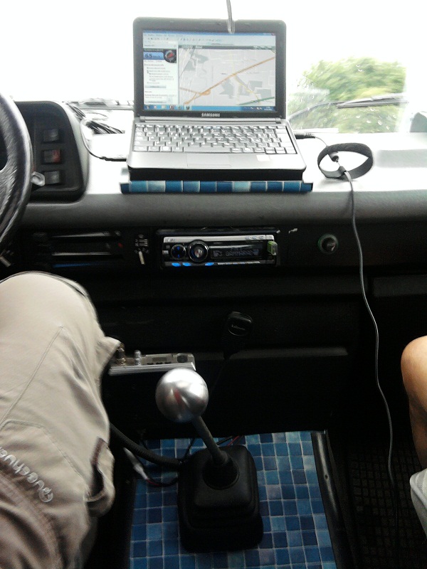

ho avuto in regalo un piccolo impianto CB.
Baracchino MIdland di piccole dimensioni ed antenna Midland 115cm
Ho a disposizione l'attacco che prevede un buco 8mm, ed uno a gronda.
Qualcuno di voi monta un'antenna CB su Joker tetto soffietto.
Dove l'avete messa?? io non vorrei un'effetto estetico tipo autopista...
qualcuno ha una foto?
E il baracchino dove lo avete fissato?
Grazie

Freddy: baracchino sul lato dx del sedile.. io ho un baracchino che non riesco a far stare tra sedile e freno a mano. Se lo metto sotto comandi tergi mi da fastidio alla guida, alla fine sto pensando di staffarlo nella zona sopra fusibili (altezza ginocchio sinistro) e con i comandi che spuntano tra cruscotto e frecce. Per l'antenna probabilmente attacco a gronda nella canalina sopra finestrino lato guida. Antenna montata a 45" rispetto alla gronda. Ora provo ad accordarla per vedere se ho un buon ros. Il filo rg58 dovra' passare
tra porta e gurnizione per essere portato al baracchino (tutto passando dietro). che ne pensi? troppo in vista?
