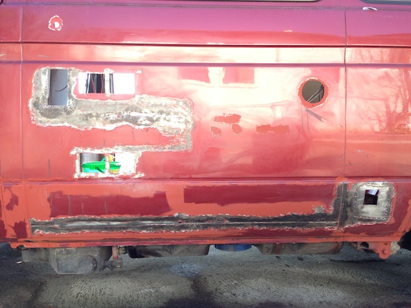

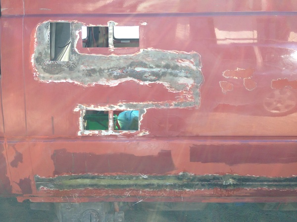

..Andrea non basta la passione per fare questi lavori ahaa...mi arrangio un po' ma non sara' mai come il tuo.Guarda che saldature doc che ti hanno fatto!grazie dei consigli comunque.

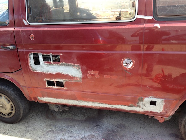

per fortuna ho un piccolo magazzino dove tengo il materiale di lavoro..ah,se vi servisse un idraulico chiamatemi!!!!!!!x i jokeristi applicop lo sconto birra!....Andrea, devo fninre di stuccare ancora un po' e volevo dare un fondo epossidico prima di dare il fondo riempitivo...vediamo se faccio bene!notte!!!!

Finalmente ho dato una passata di fondo epossidico sulle parti in lamiera scoperte...ma il LATO FRIGO e' ufficialmente pronto per la verniciatura ,ma dovro' ancora aspettare.finisco di dare le ultime stuccatine , come Andrea sistemo le grondainee poi procedo con la preparazione e la mascheratura per dare il fondo riempitivo per eliminare le piccole imperfezioni..appena si alza la temperatura e cala l'umidita' procedo...ho letto che sotto i 15 gradi viene una mmmmmeddddda....sara' vero??tu andrea come sei messo?

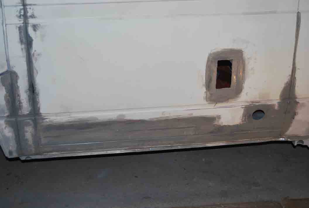

sono messo a bestemmie!! :nervoso:

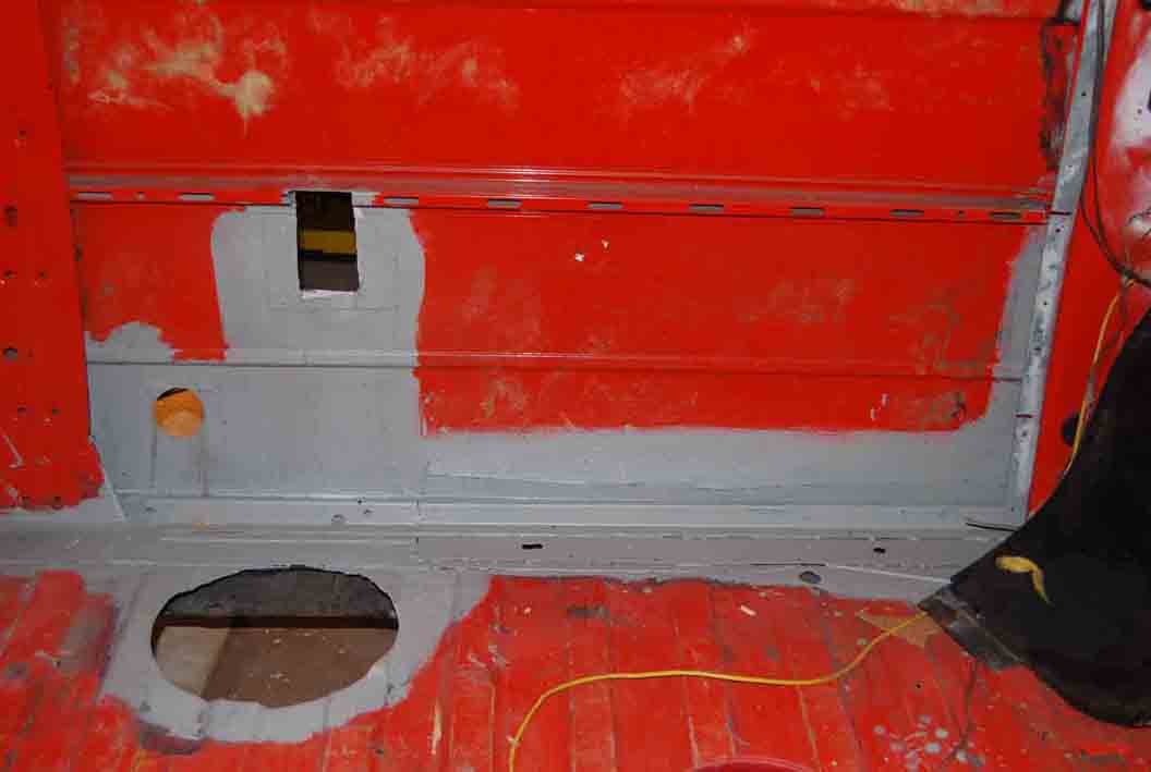

prima per il tempo che non mi permette di lavorare (visto che non ho nè garage nè portico...) perchè dovrei finire di stuccare la fiancata esterna e poi colorarla... e perchè non riesco a finire di sigillare quella maledetta grondaia tra carrozzeria e vetroresina... secondo me responsabile della maggior parte dei problemi...
comunque, andando con ordine, la settimana scorsa ho preso anche un giorno di ferie per sfruttare la giornata (unica) di sole... e ho chiuso tutti i buchi non desiderati della fiancata... lo squarcio grosso con una prima operazione a base di fibre di vetro e resina... e poi stucco in vetroresina bicomponente per curare tutta la fiancata...
Poi avrei dovuto finire tutta la fiancata con lo stucco poliestere metallico (che permette di fare un bel lavoro di finitura... come insegna giallojoker) ma è arrivato il buio... e, poche ore dopo, è tornata la pioggia... per cui ho dovuto passare una generosa mano di antiruggine che poi dovrò carteggiare per riprendere con stucco, fondo e vernice.
Madonna.
Aspetto il sole.

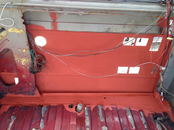

L'interno è pronto per ricevere la traversa...
e intanto continuo a bonificare l'interno... che, ovunque guardo, ce n'è di bisogno... ma a questo dedico il prossimo post.
Madonna.
Aspetto il sole.
