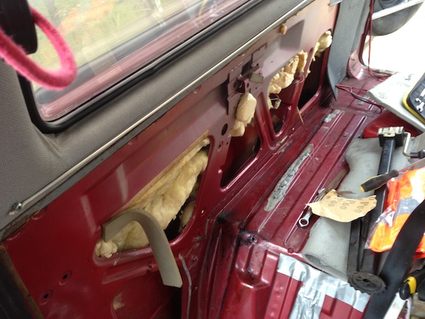

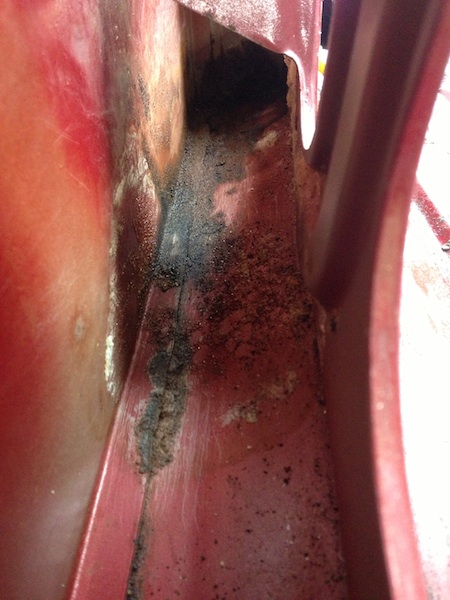

concedetemi di sconfinare un attimo sul discorso grondaie... noi stiamo a curare i nostri amati mezzi per problemi dovuti, principalmente, alla condensa del frigo e di tutto il gruppo cucina... però è necessario essere sicuri che non entri acqua dalla grondaia e dalle finestre... lo dico perchè è evidente che i problemi sono molteplici e tutti collegati. Inoltre con l'allestimento è talvolta impossibile accorgersi dell'acqua che entra. Passa sotto i rivestimenti (da me impermeabili...non si vede nulla) e dietro ai mobili...
Insomma... visto che sto facendo questo monumentale lavoro (e guardate che io il T3 l'ho preso a ottobre 2012 e non c'ho fatto manco un pernottamento fin'ora... pork) ho deciso di controllare anche quello che sta dentro le pareti... sotto il rivestimento... perchè il sigillante della grondaia è una gruviera e da qualche parte quell'acqua deve pur andare.

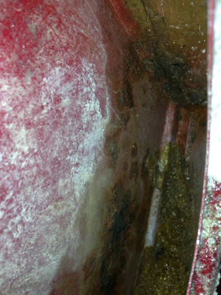

infatti. Scorre all'interno del T3 fino a trovare una superficie orizzontale e lì comincia a stagnare e a mangiare il ferro. Aggiungete poi quella stramaledetta schiuma espansa che è sì impermeabile ed indistruttibile... ma crea delle zone di ristagno nelle pieghe della plastica... e pure lì si forma la ruggine.

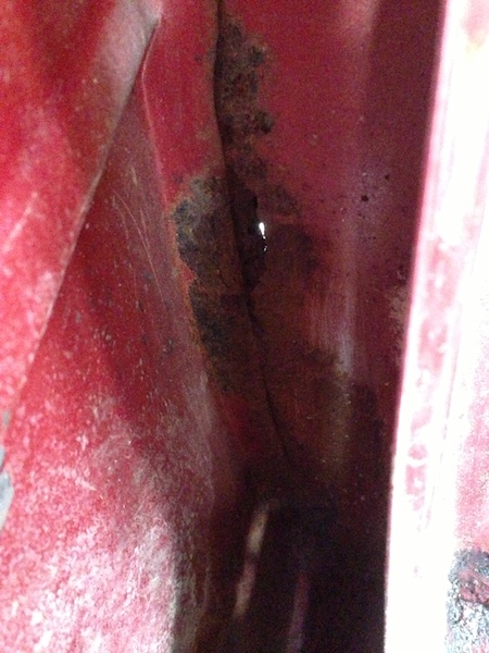

Allora... per scrupolo, poichè da fuori non c'era nulla, ho aperto anche la parete dalla parte opposta al frigo... giusto perchè ormai il mio RedB è tutto vuoto e una verifica generale è di rigore... anche se non sembra determinante.
Infatti ho trovato gravi focolai di ruggine proprio dovuti all'acqua che s'infila dalla grondaia superiore (e dalla finestra? anche lì... sembra tutto apposto... ermetico... ma è meglio verificare) e scorre fino in fondo... a livello del passaruota... e lì mangia.
Ergo: occhio a guarnizioni e sigillanti.. lo so... è una banalità ... ma meglio non abbassare mai la guardia...
e via col Fertan. Io Amo il Fertan. E' uno sciroppo... stesso colore, stesso odore... stesso risultato.

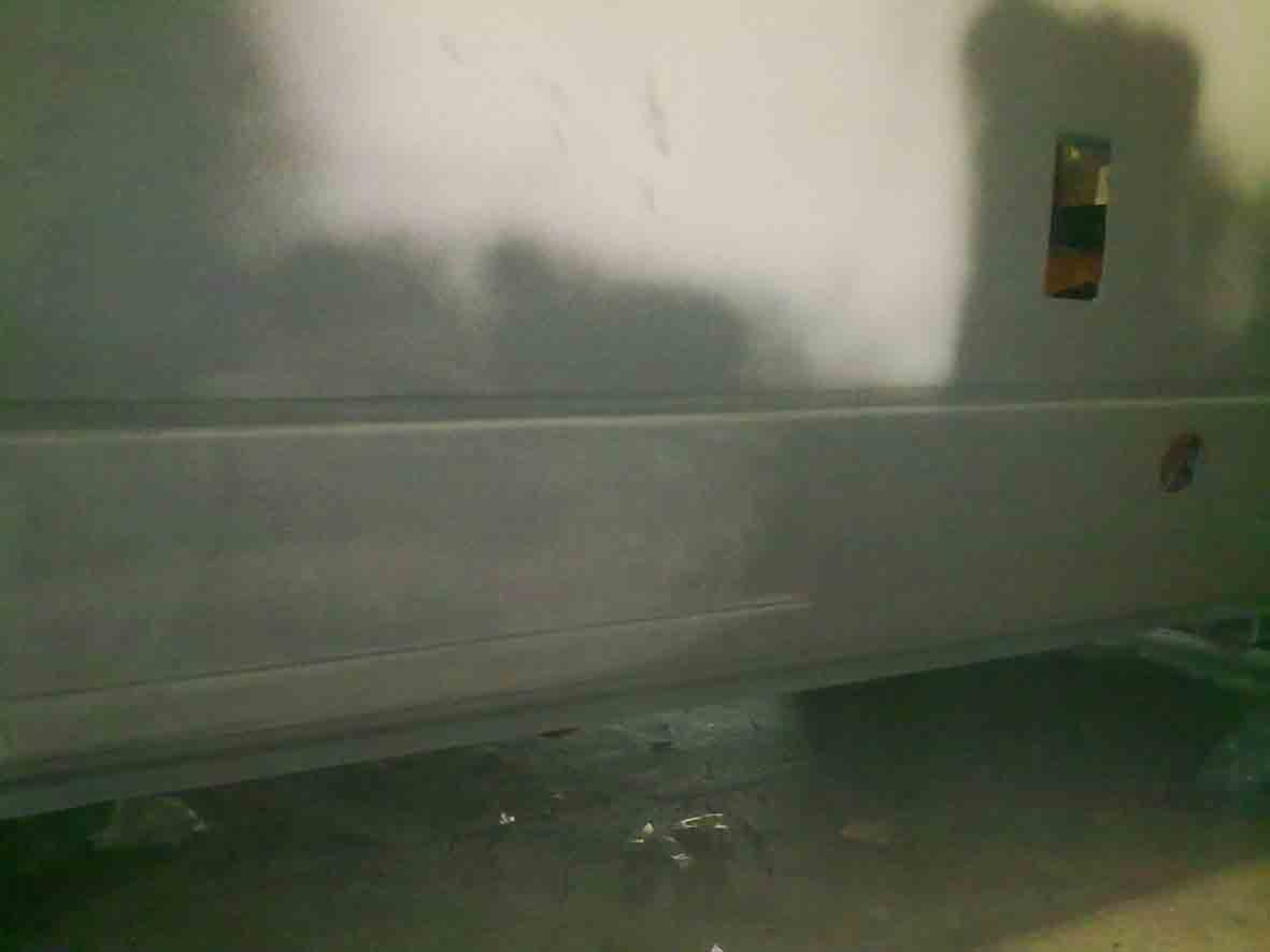

situazione odierna: finalmente son riuscito a dare il fondo riempitivo : carteggiato tuta l'antiruggine con carta 400 a secco ,pulito con straccio umido di diluente , passato l'antisiliconico e lo straccio antistatico/polvere e giu' di fondo...appena finisco di carteggiare e sistemare il tetto e c'e' una giornata di sole passo alla verniciatura!fare il carozziere inzia ad apassionarmi se non fosse per la fase CARTEGGIO!

oggi delirio... sono andato avanti... rimosso tutto l'antiruggine provvisorio e protettivo sulla fiancata esterna... e applicato lo stucco metallico... e non ho fatto un granchè di lavoro... quindi domani mattina (che oggi pomeriggio, come sempre, sono al lavoro) riprendo... e speriamo di recuperare anche un po' di qualità ...
