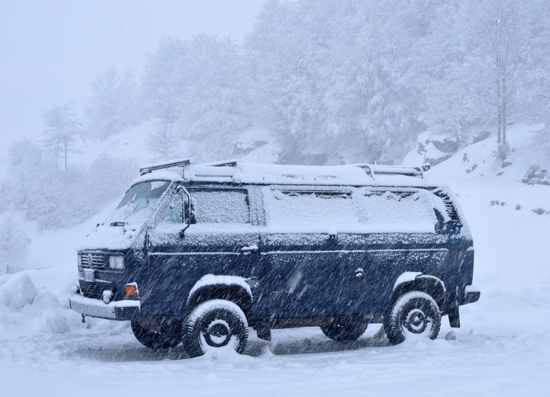

Silentbay ha scritto:
(il) teo ha scritto: Ah, comunque per chi se lo chiede... comunque funziona!!!
Questo inverno siamo andati insieme più volte a camminare...!!
Mitici...bellissima foto!!
Ciao Simmo... grazie! Ho visto un po di foto tue ... anche tu non scherzi.. bellissimi lavori!!! A presto!!
Teo
