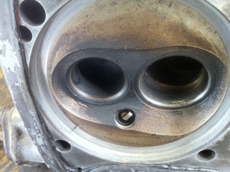

9 Anni 7 Mesi fa #136800 da il_teo

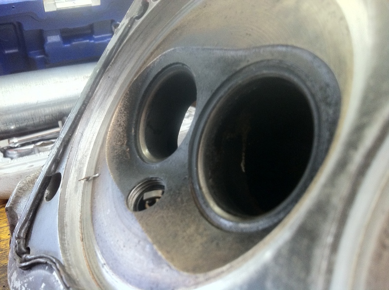

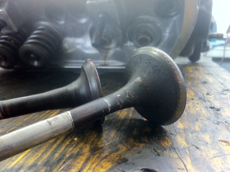

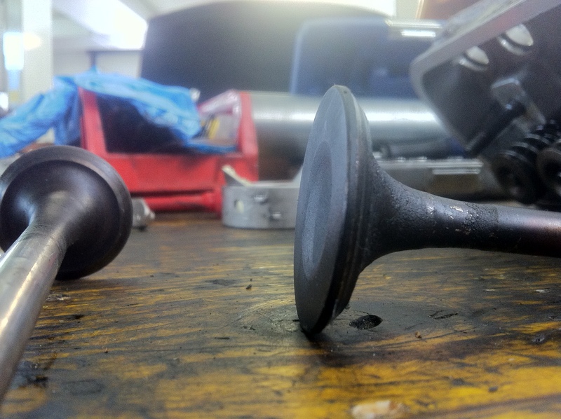

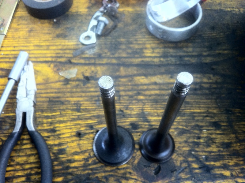

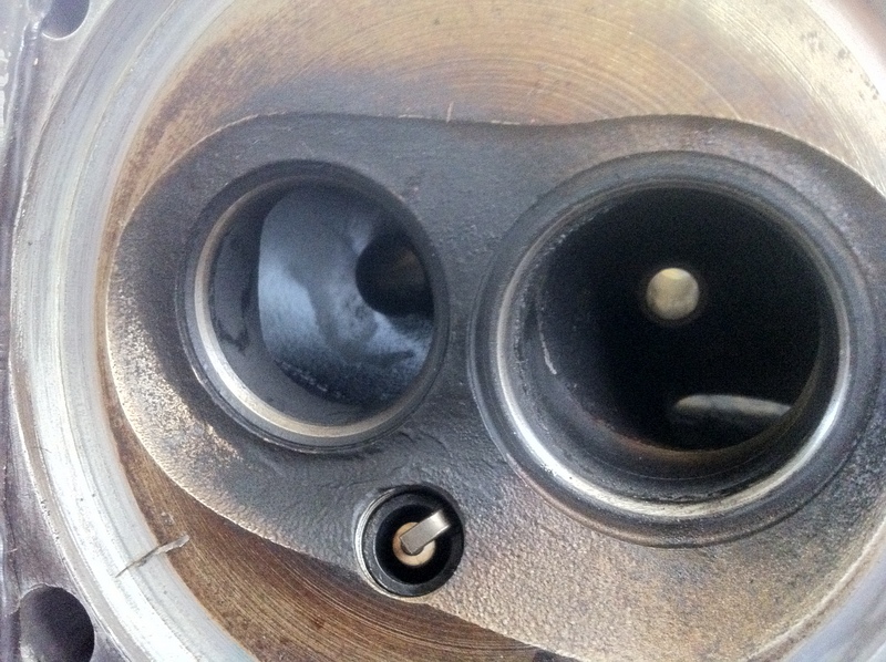

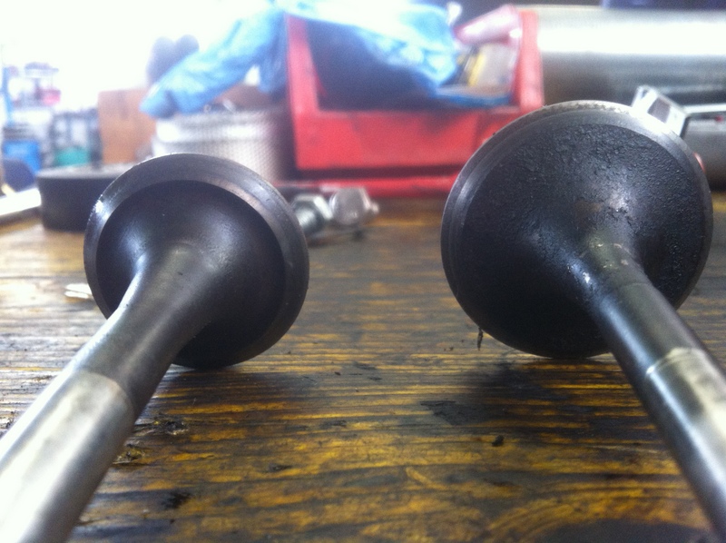

Buongiorno Jokeristi!
Secondo voi, così a colpo d'occhio se possibile, quanto tempo / chilometri fa sono state rettificate queste valvole e relativa testa?
Vi paiono in buone condizioni?
Poi vi spiego il giochino...
Teo
9 Anni 7 Mesi fa #136805 da midelt
Direi che la valvola di aspirazione (quella grossa) non ha mai fatto tenuta in vita sua...
comunque non sembrano valvole "vecchie", anzi...
9 Anni 7 Mesi fa #136815 da OlandeseVolante
Uh, che belli, gli indovinelli :applausi:
Partecipo anch'io.
Testata e valvole sembrano nuove o quasi.
Effettivamente la valvolona grande ha un bel pò di depositi carboniosi. Probabilmente non faceva ben tenuta ed i gas passavano. Tra l'altro, la sua circonferenza sembra parte lucida parte scura. Forse lucida dove toccava e scura dove non toccava.
La cima degli steli mi sembra di vedere dei graffi profondi. Sembrano graffi.
Candela nuova, pulita, camera di scoppio pulita anche se colorata in modo strano (credo).
Mi fa strano che il sigillante nero sia passante anche dentro alcuni fori nella testata....che fori sono? passaggio acqua o olio o cosa? Ci dovrebbero passare intorno, no?
9 Anni 7 Mesi fa #136818 da il_teo
Grazie delle risposte!!!
Bravi bravi!
Altri partecipanti??
Teo
9 Anni 7 Mesi fa #136822 da midelt
Senti Matteo, ti si è mica grippata la valvola nella sua sede? In posizione diciamo ehm, barzotta?
