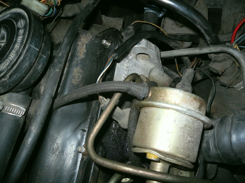

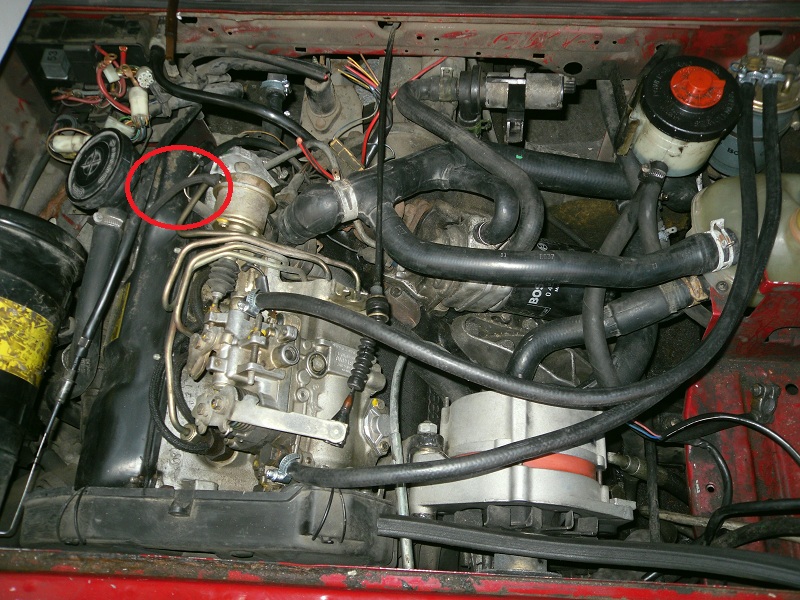

Siccome i tubi dei ritorno del gasolio erano bolliti mi son messo a sostituirli e siccome i simpatici ladroni ne avevano scollegato uno adesso non riesco a finire il lavoretto perchè non so dove deve essere collegato quello in foto. Parte da li e finisce dove?? si infila giu sotto il filtro dell'aria, ma dove si collega???

E' libero. Non va collegato a niente.

Porca la pupazza son diventato scemo a cercare un posto dove collegarlo!!!!!!!!!!!!!!!!!!!!!!!!!!!!!!!!!!!!!!!!!!!!!!!!!!!!!!!!!!

VÃ collegato al collettore di aspirazione, a SX di 20 cm circa in basso di 30 cm circa verso il posteriore di 15 cm circa, altrimenti la LDA non funziona e perdi cavalleria.

Ah ecco, contrordine!
Syncrodan hai perso qualche cavallo per la strada allora!!
Quindi va al collettore di aspirazione, ma va collegata ad un tubo metallico tipo quello della LDA?
