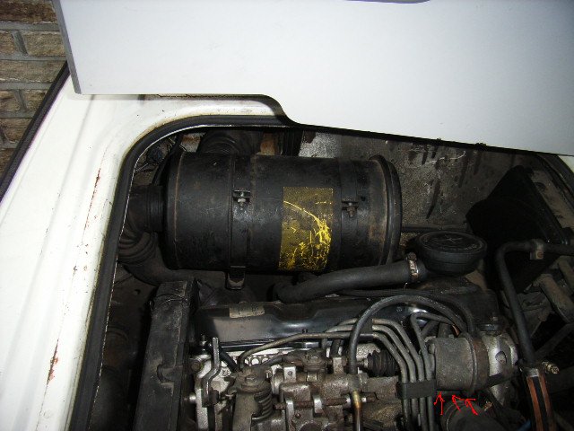

Dopo aver infilato questo benedetto tubetto, il furgone va meglio, questo è certo.
Ma ha iniziato a perdermi gasolio dalla pompa!! :nervoso:

Di solito le perdite di gasolio arivano dai tubicini di ritorno dello stesso gasolio.....questi tubicini sono in gomma che col tempo si seccano e poi perdono.SyncroDan ha scritto: Dopo aver infilato questo benedetto tubetto, il furgone va meglio, questo è certo.
Altro caso,nelle nostre pompe le perdite possono arrivare dalla rottura della guarnizione che si trova nell'alberino della leva accelleratore.

Da dove????????
Da dove??
Foto!!
Risposta da attila238 al topic Tubo LDA - collettore aspirazione dove si infila? [JX]
Da dove????????
Da dove??
Foto!!

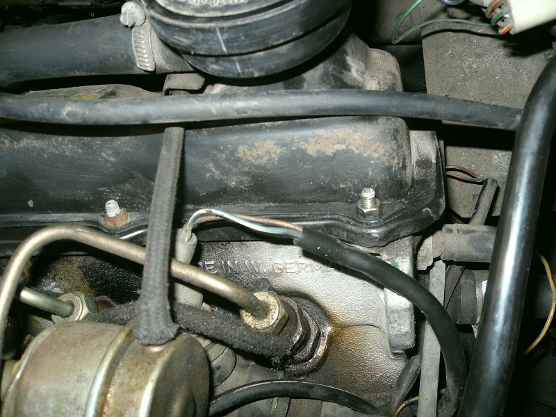

Ha iniziato a perdermi da qua sotto....
Porca miseria, non ci voleva...... :nervoso:
Probabilmente qualche guarnizione che, troppo vecchia, non tiene...
La cosa che mi fa paura è che il gasolio stagna all'interno, non gocciola direttamente... e la fumata dalle griglie laterali quando mi fermo NON è molto confortante........

Mi rimetto ai più preparati però mi viene in mente una cosa: nella LDA se ho capito bene non dvrebbe esserci gasolio, funziona come una pompo a vuoto, quindi non è da li che ti perde il gasolio, piuttosto da uno degli iniettori dietro ad essa. Metto una foto.
può darsi che i tubi di tela, che sono quelli dei ritorni del gasolio, siano marci, oppure ti potresti essere perso il tappino nero sull'ultimo iniettore...
