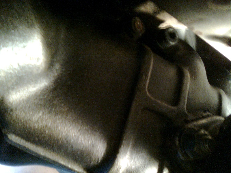

Allora, son stato finora a cercare questo tubicino vicino al collettore di aspirazione con anche Tororosso al telefono che mi dava indicazioni e non l'ho trovato. Le cose sono 2: la prima è che sono talmente bollito da non riuscire a trovarla e la seconda è che, siccome il motore è stato rifatto dal precedente proprietario, sia stata montato un collettore di un 1.6d aspirato, qquindi senza questo tubicino, è possibile??
nella foto si vede il sotto del collettore, dove mi pare di aver capito che ci debba essere questo tubicino, non si vede tanto bene perchè l'ho fatta con il cellulare..
Please help me!!
Please help me!!

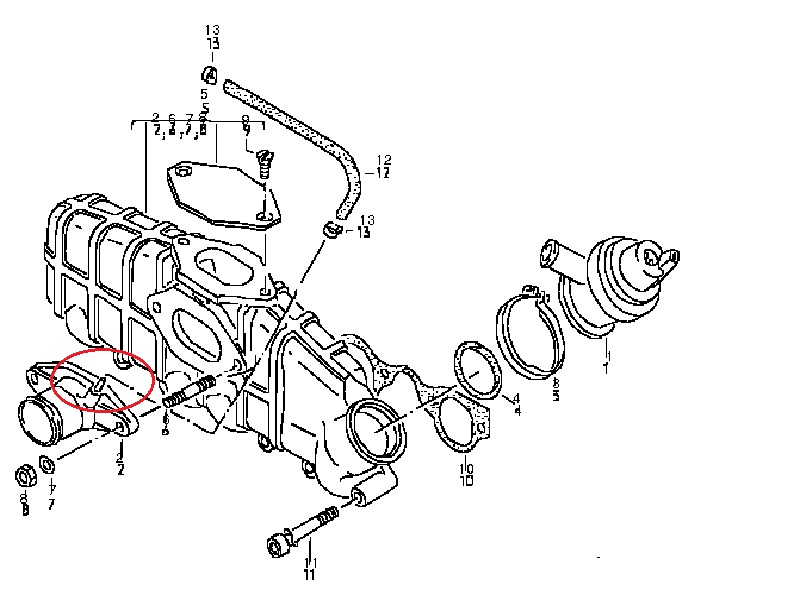

Risolto il mistero!
La risposta giusta era la prima, sono troppo bollito!!!!ahahah..
Vedendo bene l'esploso sono riuscito a trovare il tubicino, era nascosto dietro un tubo ed una vite di una fascetta attaccata al manicotto, io stavo cercando troppo in basso, sotto al manicotto e sotto alla "piastra"..
Syncrodan l'hai riprovato? impressioni?
Io non posso portarlo in strada per via dell'assicurazione che andrò a fare in settimana, poi ti faccio sapere.
Grazie a tutti per le info e soprattutto al mitico Tororosso sempre disponibilissimo!!
