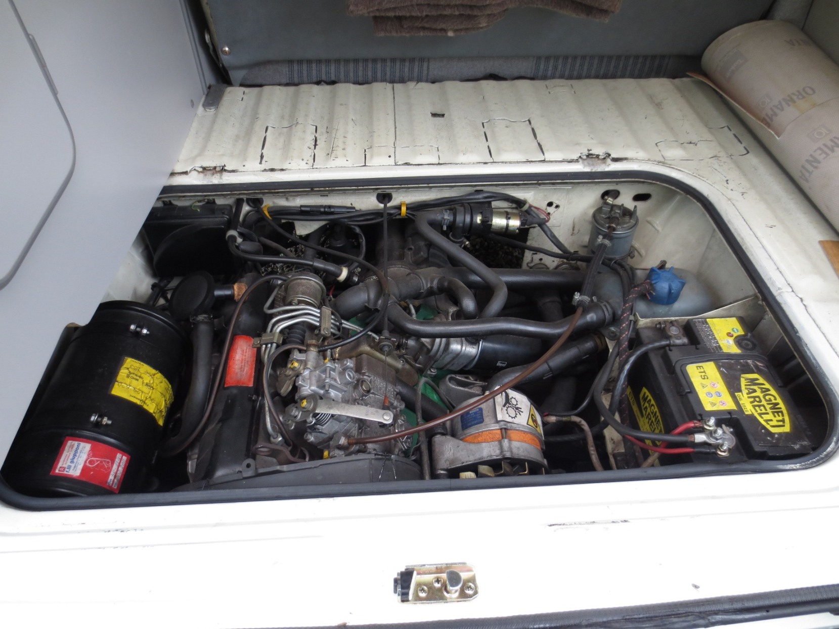

9 Anni 4 Giorni fa #141376
da La FurgonetA
Risposta da La FurgonetA al topic Problemi di accensione
9 Anni 4 Giorni fa #141377
da fabio_
VW T3 california 1,6 TD 1989
Risposta da fabio_ al topic Problemi di accensione
Se è tutto ammassato allora è la scatola originale!
Purtroppo la VW per quella scatola poteva fare di più..
wiki.club8090.co.uk/index.php/Diesel_engines_Fire_warning
- La FurgonetA
- Messaggi: 400
9 Anni 4 Giorni fa #141378
da La FurgonetA
Grazie, gran figata il wikiT3.
Per quanto possibile ho ricoperto di guaina alcuni fili, ma non mi fido tanto e dopo aver letto quanto hai postato, sai che esista una scatola piu grande e sicura adattabile?
