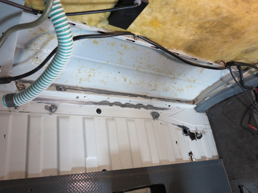

Tutto quello che "protegge" non e mai troppo... Ricordati che e un angolo nascosto, quindi anche a pennello o a rullo va bene uguale. Se decidi di usare una bomboletta, ricordati di mascherare tutto intorno fino almeno a 50 cm (la vernice nebulizzata e di una stronzaggine unica... si attacca dappertutto). Quella cosa gommosa, se non e un tappo in gomma, sara un sigillante che mamma VW ha messo tra le lamiere. La parte che vedi e solo quella che viene fuori schiacciando le lamiere tra loro in fase di montaggio quindi puoi tagliarla e trattare la parte come il resto del pezzo che stai trattando. Dai che fin'ora hai fatto un bel lavoro.

Grazie x i consigli... Il colorificio dove mi servo mi ha consigliato l antox come convertitore e lo zmax di max mayer
come fondo... + la vernice alpin White che mi preparano per domani... Visto che mi sembra di aver tolto bene tutta la ruggine credo spero sia sufficiente l azione ( se pur relativamente superficiale di questo convertitore). Procederó pure alla rimozione del sigillante vw in eccesso... E speriamo che sia un intervento definitivo...

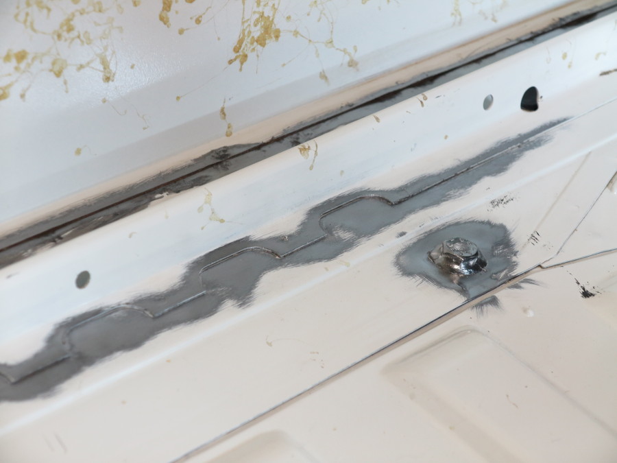

Oggi ho dato una ripassata con il trapano e spazzola alla zona da trattare piú alcuni punti meno preoccupanti tranne... Tranne dove c'è lo scarico... Anche li c'era po di ruggine... Allora ho smontato il serbatoio delle acque grigie ho spazzolato z bene pure da sotto ed ho riportato sopra e sotto le lamiere color argento
poi pulito tutto bene con alcool e aspirapolvere e dato finalmente l antox.... Domani se riesco posto qualche foto
sono soddisfatto
le gioie del jokerista

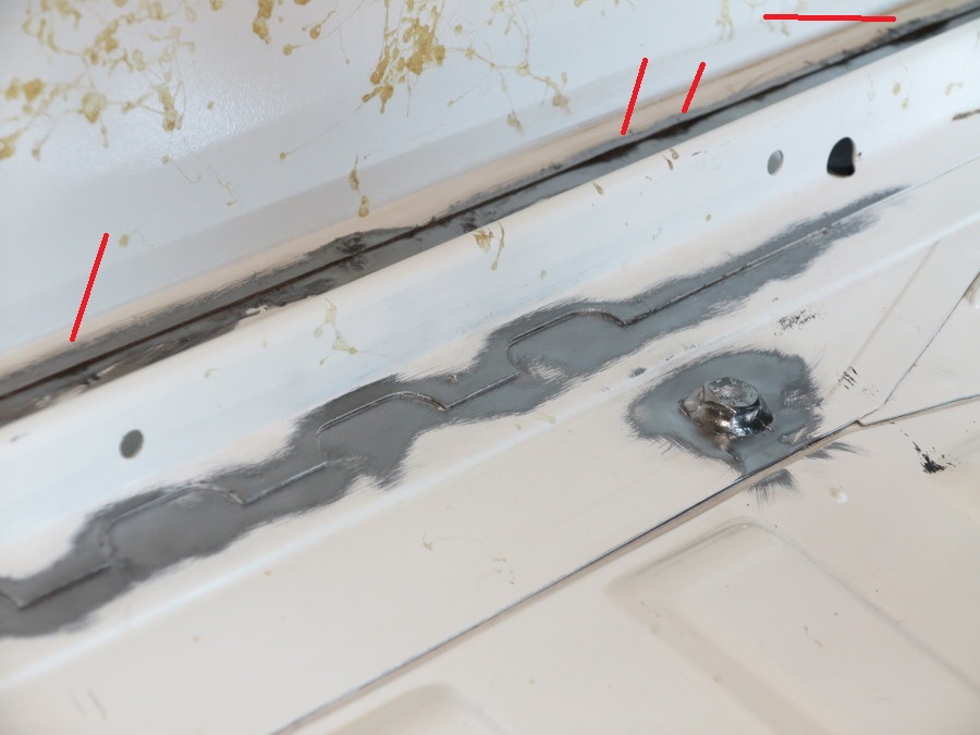

dalla tua prima foto mi viene il sospetto che sotto i punti indicati ci sia l'intrusa (nota il rigonfiamento).
potresti controllare utilizzando per es. un sottile punteruolo ricurvo e appuntito (tipo quelli del dentista). se c'è salta fuori!
anzi sono convinto che se ci potessi dare un'occhiata, l'intrusa ce la trovi ovunque su tutto il perimetro della giunzione del pannello centrale (anche se non vedi nulla ne all'esterno , ne all'interno).
e questo vale +/- per tutte le giunzioni del mezzo.
ciao
ame
