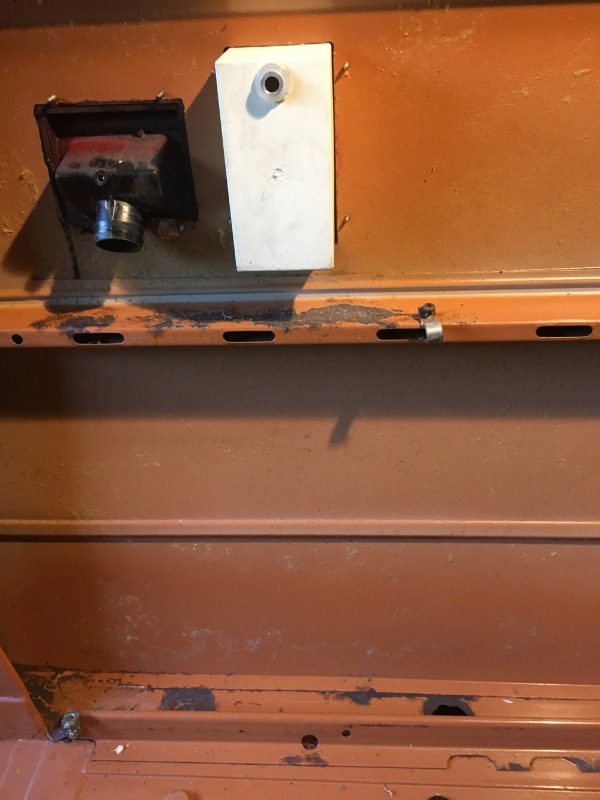

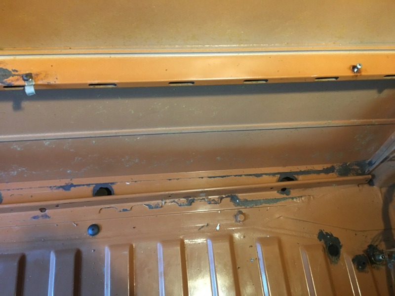

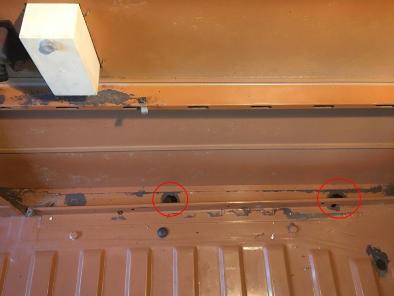

Buongiorno a tutti,
mi ricollego a questo topic.
Mi sto preparando a portare Ronny dal carrozziere per alcuni lavori, tra cui vorrei sistemare la ruggine dietro frigo (allego foto) e zona cucina. Premesso che la situazione non è disastrosa vorrei chiedervi alcuni consigli per capire e spiegare al meglio al carrozziere come procedere.
Le mie domande sono:
1- I due buchi (cerchi rossi) esistevano già? Mi sembrano un po' troppo "regolari"... Sono da chiudere?
2- In questo caso qual'è il modo migliore per intervenire e prevenire la ruggine in futuro? Considerando che pensavo di rimontare il frigo trivalente originale che funziona ancora bene.
Grazie
Matteo
