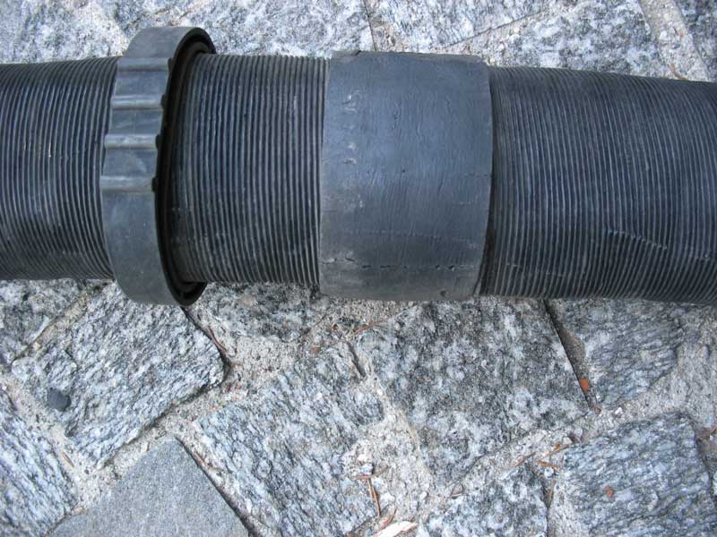

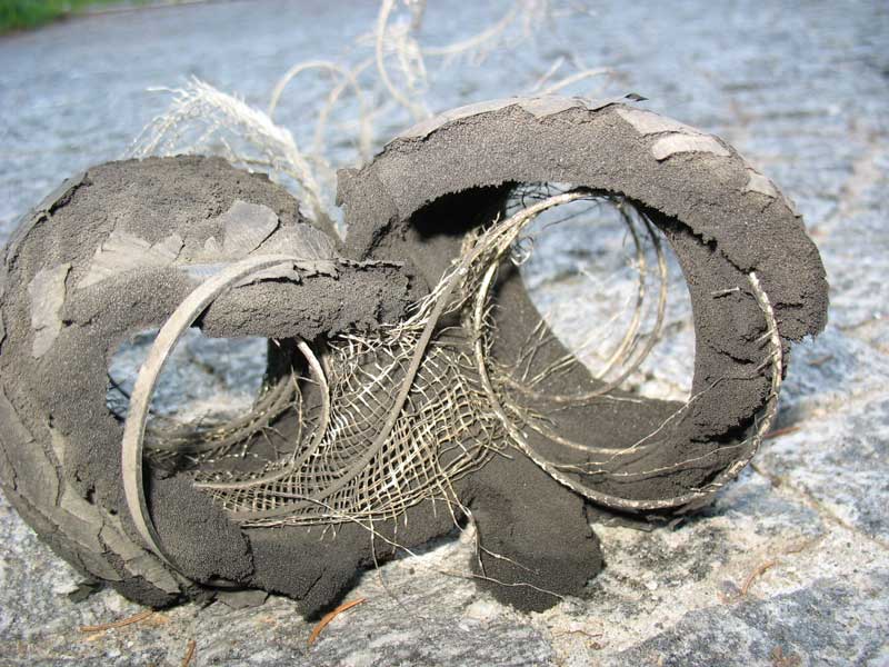

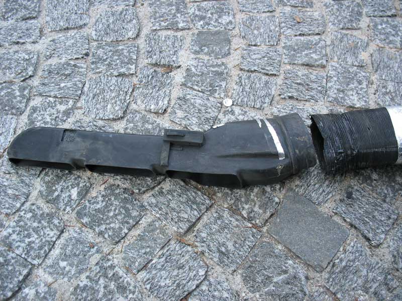

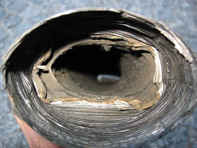

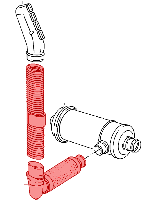

questo x il motore jx, gli altri saranno un po' diversi.
la parte corta orizzontale e fatta con una spirale di metallo, foderata con una coibentazione, non sembra fatta per resistere 20 anni.
la parte lunga sembra di cartone, coibentata anche questa. Ce' poco metallo per fare arrivare l'aria ancora fresca al filtro.
avevo pensato di sostituire la barte bassa con un tubo flessibile da stufa coibentato, ma sarebbe meglio non usare metallo.
controllare il segmento orizzontale e' facile, basta togliere il fanale, togliendo la griglia di areazione si puo' controllare che il tubo verticale non si sia scollegato dalla presa d'aria.
per toglierlo ho staccato il tratto orizzontale e sfilato il tubone verso il basso.
il tubone sta' in posizione grazie ad un anello di gomma.
nelle immagini si vede:
- la parte corta aperta (non era conciata cosi) come vedete e' solo una rete coibentata, quando si rompe con gli anni entra l'aria calda del motore, costa piu' di 50e da vw
-il tubone di cartone , la presa d'aria di plastica e l'anello di fermo

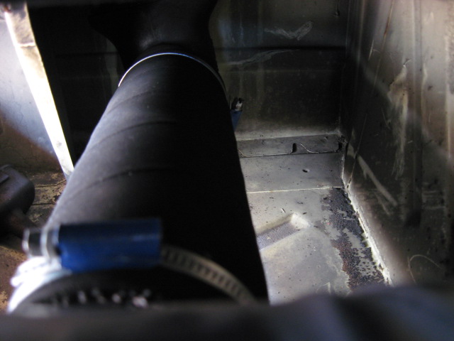

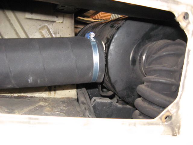

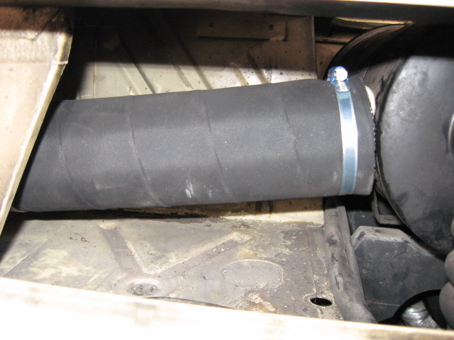

Per il probblema del raccordo snorkel,ossia il tubo coibentato che collega a scatola filtro aria alla cuva a 90° dello snorkel che arriva alla feritoia ho risolto in questo modo.
Per prima cosa ho misurato con un calibro il diametro dell'uscita della scatola d'aria e della curva,le quali erano rispettivamente di 65mm e 68mm.
Ho acquistato da un ricambista un tubo per intercooler da camion di diametro 70mm,il quale e' molto flessibile, resistente naturalmente al calore ed e' gia' coibentato all'esterno,fatta la misura ho raccodato il tutto fissando le estremita' con fasciette metalliche.
Il risultato ottenuto e' questo:
