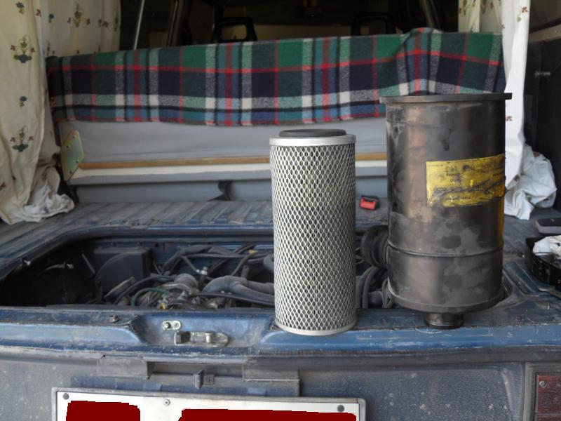

Così ho scoperto che il mio filtro è (chissà da quanti anni!!) STACCATO dallo snorkel!
Ho pulito completamente il filtro e lo snorkel, ma ora devo risolvere collegando con un qualsiasi tubo flessibile lo snorkel al filtro, sostituendo l'originale che non si riesce nemmeno più ad attaccare...... per la cronaca: VW prevede un aggancio ad incastro oppure una fascetta che sul mio syncro è stata persa?
