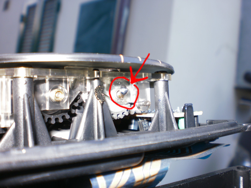

idem lo stesso problema...
però a me pare che il perno non giri...se provate a far girare manualmente il rocchetto dei numeri, il perno rimane fisso...
ho provato sia con il bostik che con il silicone...ma esce sempre fuori...ora ho saldato una puntina di stagno, da tappo in modo che non esca...non mi esce più ma ora dopo un pò mi si ferma, e dopo una fermata..mi riparte...non mi rimane che ingrassare il tutto...

cice, anch'io ho lo stesso problema... l'ho bloccato inccolando una piccola piastrina ad "L" . ora succede che va, poi si ferma e pensando "uff sarà uscito comunque, devo smontare e dare un'occhiata" dopo un po invece riparte....cosi di continuo senza nemmeno piu di tanto un criterio...che ne so, salite, discese, strade sconnesse o altro, ma veramente causale!
con l'ingrassata hai risolto definitivamente?

anche a me faceva così...ora l'ho solo ingrassato per bene..e sembra che non si fermi!

Il mio invece è proprio morto. Non conta più né i km né la velocità . Ho smontato tutto, controllato ingranaggi e cavo. Ho levato il copricerchione e ho provato a girare manualmente la piccola rondella dove è attaccato il cavo e l'anima sembrava girare. Non so più dove sbattere la testa
Ah! Però io ho un Vanagon e non un Joker, vale lo stesso?
