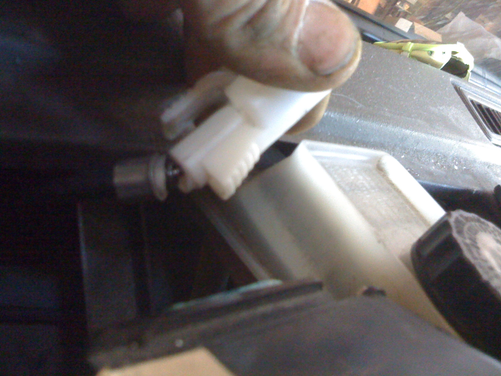

13 Anni 10 Mesi fa #68609
da SyncroDan
Risposta da SyncroDan al topic Maledetto conta Km...
Il contakm che si ferma non dipende dal cavo (se il tachimetro va).
Smonta il quadretto di sinistra e ungi e muovi gli ingranaggi per bene. Dovrebbe ripartire.
PS: io col mio c'ho rinunciato da più di 2mila km..... il tachimetro funziona ma il contakm è inchiodato in maniera mostruosa.......

13 Anni 10 Mesi fa #68660
da marco tealdi
Risposta da marco tealdi al topic Maledetto conta Km...
ok ti ringrazio, provo e ti aggiorno.
13 Anni 10 Mesi fa #68663
da SyncroDan
Di nulla. Mi è venuto in mente solo ora: l'alberino del contakm è ok o è caduto?
Altro problema noto.....
- marco tealdi
- Messaggi: 43
13 Anni 10 Mesi fa #68735
da marco tealdi
smonto e riferisco..
