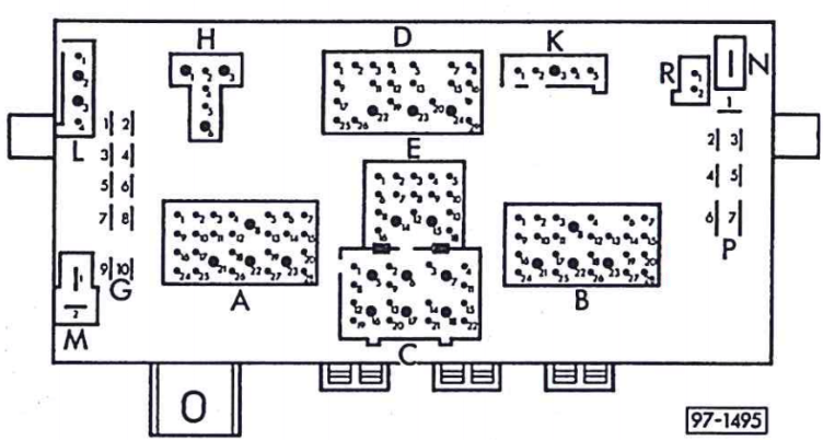

Aiuto montaggio fendinebbia anteriore.
- Assente
10 Mesi 1 Settimana fa #160332
Risposta da OlandeseVolante al topic Aiuto montaggio fendinebbia anteriore.
Una sola uscita in posizione C22 (il connettore grosso giallo, in basso, al centro, il pin è l'ultimo in basso a destra).
DI serie esce un filo (unico) bianco/giallo da 1,5 mm^2 che poi si divide in un junctionbox e va ai 2 fendinebbia.
Sempre in un impianto di serie, le masse dei due fendinebbia si uniscono in un solo filo marrone (1,5 mm^2) che si innesta nella rosa di masse che è accando alla fusibiliera.
Tu postresti mettere 2 masse volanti nei pressi e morta lì.
Buon lavoro.
Buon lavoro.
I seguenti utenti hanno detto grazie : lupis
10 Mesi 1 Settimana fa #160333
da lupis
Risposta da lupis al topic Aiuto montaggio fendinebbia anteriore.
Ok grazie mille gentilissimo!! Ne approfitto per chiederti un altra cosa.. Le 7 uscite "P" a 12v dietro la scatola fusibili hanno un fusibile dedicato??
Grazie ancora ciao
Grazie ancora ciao
- Assente
10 Mesi 1 Settimana fa - 10 Mesi 1 Settimana fa #160334
Sono dei 12V fissi, uno tra loro è l'ingresso diretto dalla batteria (+) ed un'altro è l'uscita verso il blocchetto d'avviamento.
Sono liberi, non hanno fusibili perchè, in origine, non sottendono alcun impianto (normalmente). Sono delle pure uscite 12V.
