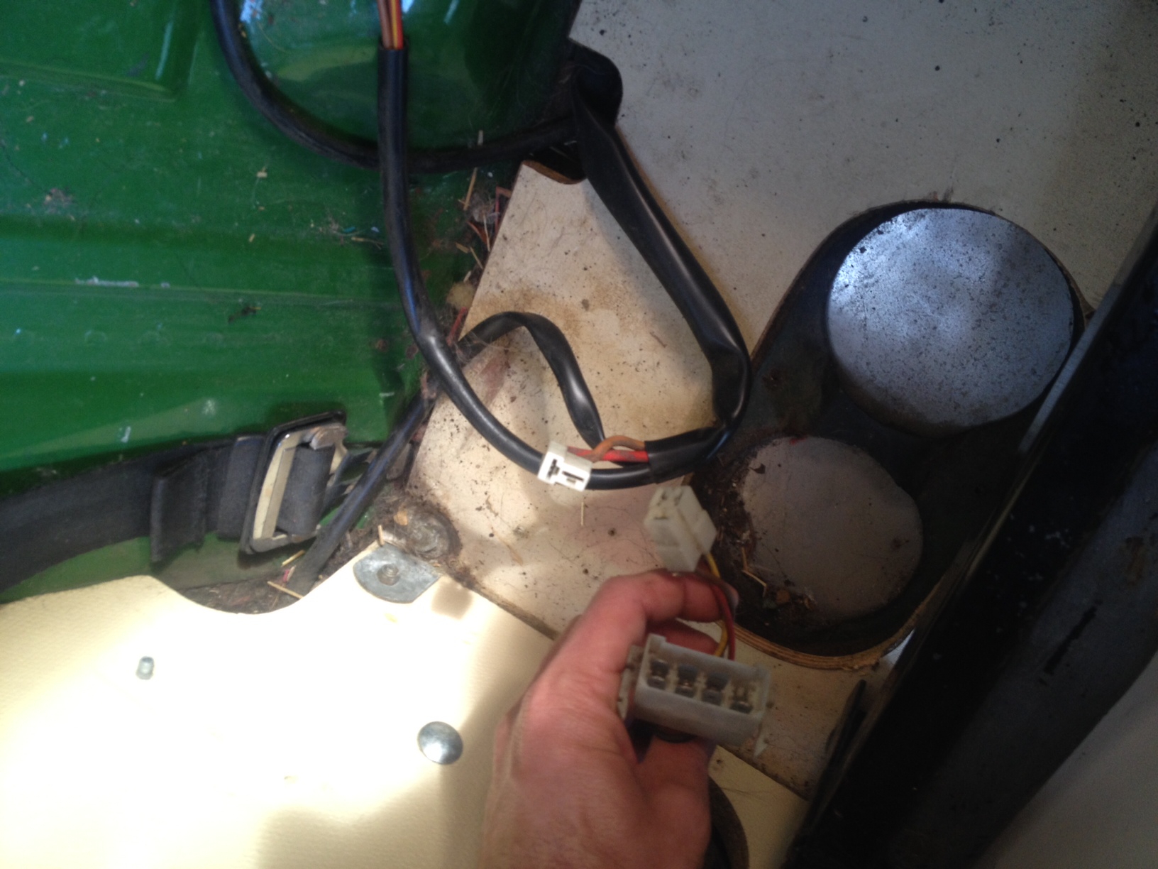

Allora magari hai il filo sull'alternatore che è staccato.. Anche a me è successo..

manca Il caricabatterie 220V.
E il riscaldamento non c'è più?

No,il caricabatterie c'è ma non si vede in foto,il riscaldamento secondo me c'era ma poi è stato eliminato. Non riesco a capire cosa sono tutti quei fili. Secondo me l'arcano per cui non mi ricarica la batteria in movimento e non mi funziona il frigo a 12v deriva da quei fili staccati.
